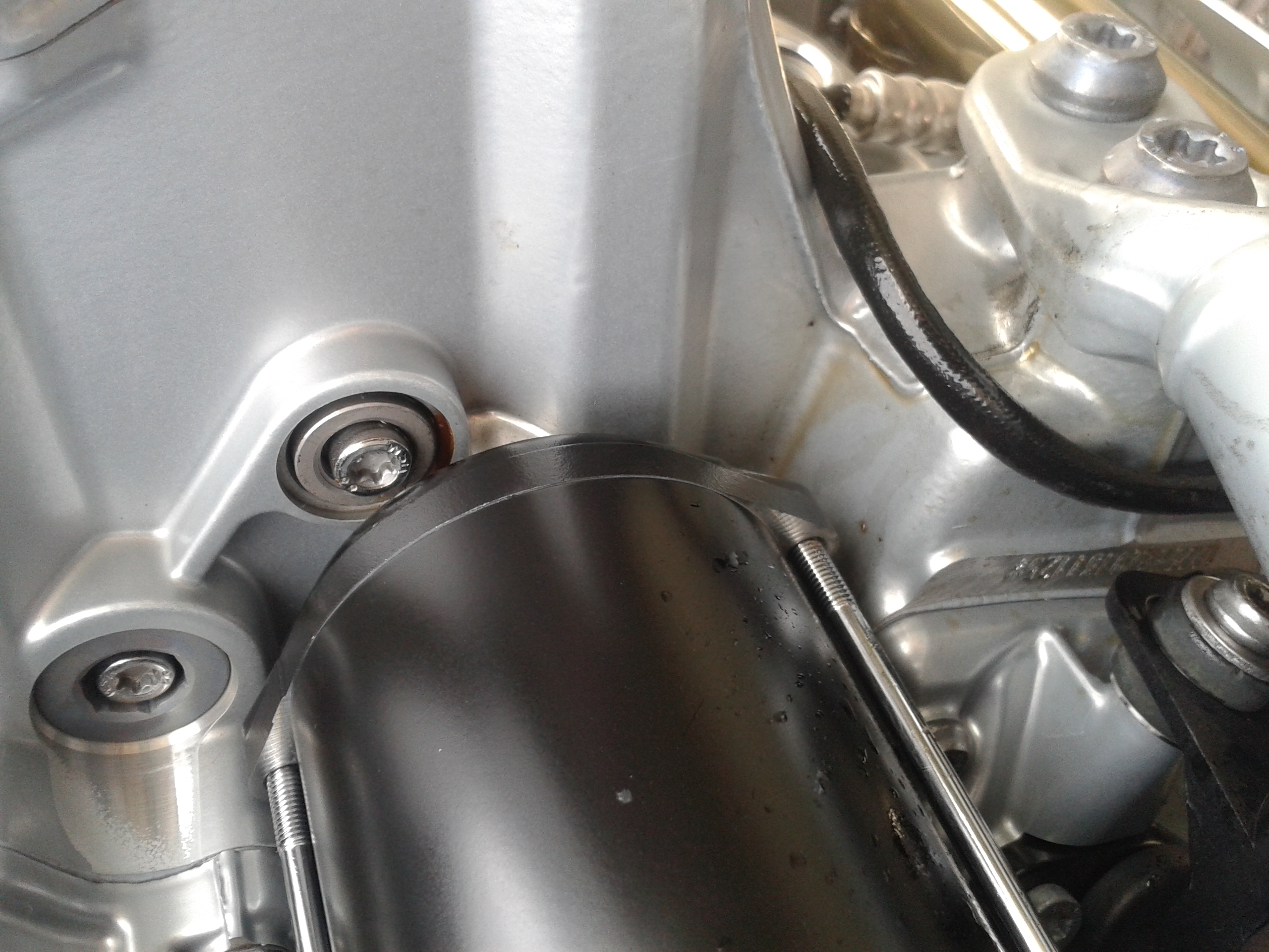

Hallo zusammen,
hatte Ende der Saison 2013 das gleiche Problem.
Die Schraube wurde einfach festgezogen und hielt bis gestern ca. 1.000 km.
Jetzt ist wieder alles voller Öl. :help:
Wofür ist die Schraube und kann ich die einfach Handfest anziehen?
Hab jetzt grad mal 6.000 km auf der Uhr.
Vielen Dank für Eure Hilfe.
Gruss Frank

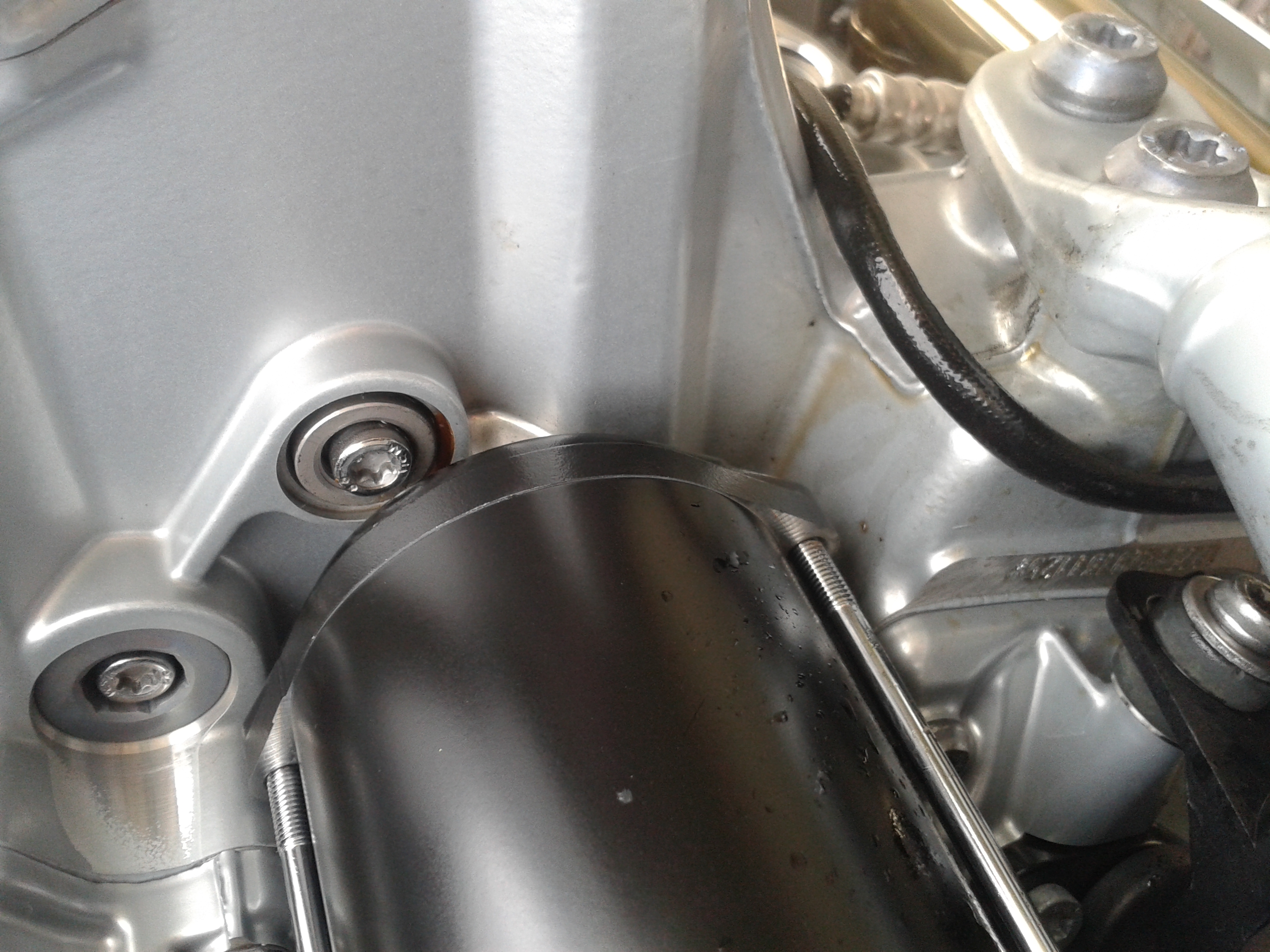

Hallo zusammen,
View attachment 125829View attachment 125830View attachment 125831View attachment 125832
Gruss Frank
kommt mir bekannt vor. bist du evtl. zuvor auf der autobahn gefahren und hast den boxer mal richtig fliegen lassen?
so einfach festziehen ist da nicht. um richtig an die schraube zu kommen muß der anlasser raus!

Na eigentlich net, aber ich lass se auf der Landstraße scho immer fliegen.
An dem Tag hab ich die GS ca. 200 km schon ganz schön gescheucht.
Heute hab ich se zum Händler gestellt und warte mal was er macht.
Ich weiß aber immer noch nicht richtig was die Schraube macht. Beim Anlassen und Ausmachen dreht se sich mit.
Ich hoffe man kann es erkennen:

:eekek::schulterzucken:
Ist ja ein Ding (muß ich mir bei meiner mal anschauen)
Bin mal gespannt was da rauskommt (beim Freundlichen Reparierer)
mfg.
Wolfgang.A
Wolfgang.A
Joined
Aug 9, 2011
Messages
3,902
Location
Salzburg
KTM 1190 Adventure R
Kann mir nicht vorstellen, dass das so gewollt ist, dass die sich mitdreht und auch axial verschiebt. :unsure:

bei mir saut es an der schraube auch ab und an raus. aber nur wenn ich die kiste richtig durch die landschaft jage.
