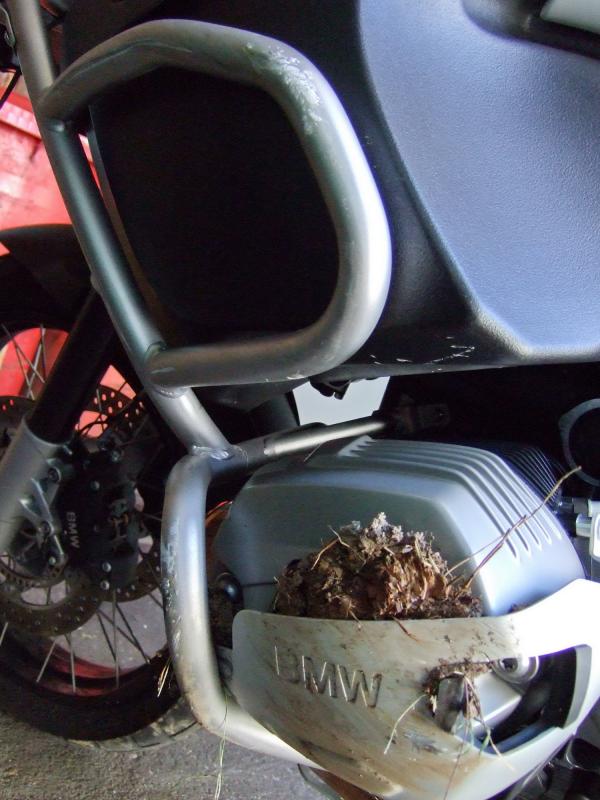

Vorher
Nachher
- solche Art Aluhauben reißen bei einem Sturz schon bei geringen Geschwindigkeiten innerhalb Bruchteilen einer Sekunde ab -> Dekoartikel
- Motorbügel ohne Querverstrebung klappen sofort um -> nützlich wie ein Pickel auf dem Arsch
Bilder von GQ-37 Beitrag http://www.gs-forum.eu/showthread.php?t=63874

Ich bin mit Deiner Beurteilung nicht ganz einverstanden. Die Energie, die bei der Verformung von Bügel und Alu-Schutz vernichtet (umgewandel) wurde, hätte möglicherweise den Zylinder abgerissen - rechne.
Hallo Peter,
kommt halt immer auf die Art des Sturzes an.
Hier mal eins meiner Nachher Bilder.
Das hat ganz schön gerummpst und einen Gesamtschaden von 7500€ produziert. Ohne die Bügel wäre sicher noch mehr im Eimer.
Und ohne die dicken Ausbuchtungen und Bügel der ADV wär auch noch mein linkes Bein hin.

Guten Morgen allseits! 31 C, Sonne leicht bedeckt, 58 % Luftfeuchte
1. Die Kraft die benötigt wird einen Zylinder abzureissen ist riesig. Die Kraft die aufgewendet werden muss um diesen Bügel umzuklappen und diese Aluhaube abzureisen ist dagegen lächerlich gering.
2. Wenn ein Unfall so schlimm ist, dass ein Zylinder abgerissen wird, dann habe ich höchstwahrscheinlich ganz andere Sorgen.
3. Das ist sowieso gar nicht die Aufgabe der Bügel. Und diese Hauben darf man getrost als nicht vorhanden ansehen (ausser wenn einen das Mopped aus der Hand rutscht, oder auf weichem Untergrund).
Ich weiß, dass dies viele provoziert, denn viele entscheiden sich genau für diese Teile. Alleine der Anblick des Bügels sagt mir jedoch, dass der in den meisten Fällen in denen eine Vorwärtsbewegung im Spiel ist absolut genauso abklappt wie auf dem Bild sichtbar. Und abgerissene Aluhauben hab' ich nun genug gesehen. Jeder weiß wie weich Alu ist.
Übrigens: Aus Fahrerberichten - nicht von hier sondern aus den USA - weiß ich auch, das die Zylinder selber weit mehr schützen als schaden.

Ich gebe Peter absolut Recht. Die Schutzbügel und die Zylinderschutz-Hauben, ob aus Kunststoff,Allublech oder Edelstahl haben nur Schutzwirkung
bei Umfallern, oder wenn man offroad mal die Ballance verliert und über den
Kipp-Punkt kommt, sanft ablegen, oder auf der nassen Wiese wegrutschen.
Oder beim Rangieren in der viel zu engen Garage sie von einem weg kippt und
man sie loslassen muss:eek:......etc.etc.
Wenn bei einem Unfall da richtig Energie und Geschwindigkeit drauf kommt
fetzt es diese Zubehörteile auseinander, oder verbiegt sie........irgendwo
muss die Kraft ja hin, quasi die Knautschzone für das Mopped.......und
dann geht das Ganze halt zu Bruch. Wer glaubt denn das die einen Schaden
verhindern? ...........vielleicht.............aber nur vielleicht etwas ab-
schwächen, aber bis zu welchem Tempo ? Alles Parameter die berücksichtigt
werden müssen...................."Ein Tod muss man sterben"....so ist das.....

Meine Karre hat damals mit etwa 40km/h liegend an einem Randstein eingehängt - kein Schützerle, kein Bügel, nur der nackerte Zylinder.
Ergebnis:
Deckel zerbröselt, Zylinderkopf abgerissen, Zylinder verschoben - knapp 2000€ Reparaturkosten. Die Energie, die's dafür braucht hätte auch ein Sturzbügel nicht wesentlich mindern können, schon konstruktionsbedingt nicht...
Mit Bügel wäre es wohl auch nicht billiger geworden, der Zylinder wurde nur gewechselt, weil nicht mehr zu garantieren war, dass die Dichtflächen noch eben sind. Eher vermute ich, dass die Befestigung des Bügel am Motor zu noch mehr blöden Schäden geführt hätte, und wenn es nur ausgerissene Gewinde sind.
Für Umfaller hab' ich die Zylinderkopfdeckel und hoffe mal, dass nie ein spitzer Stein genau da liegt, auf dem sich die Fuhre niederlässt :rolleyes:
