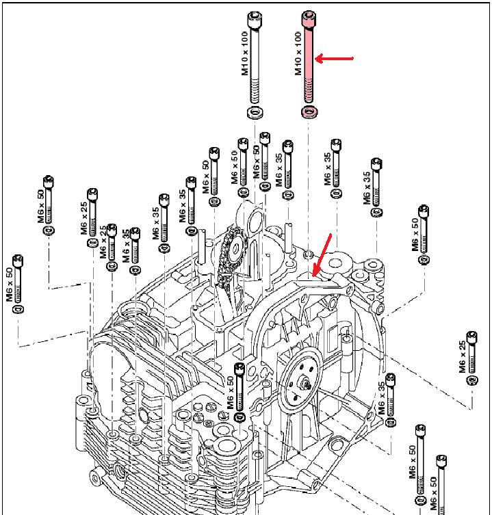

Mein Motor verliert leicht Öl.
Unterhalb der linksseitigen Längslenkerbefestigung ist eine Vertiefung im Motorgehäuse in der sich eine Imbusschraube befindet, in deren Bereich leicht Öl austritt.
Weiß jemand, um welche Schraube es sich handelt und was die Undichtigkeit verursachen könnte???:confused:

Müsste eigentlich diese Schraube sein:

Diese Schraube verbindet mit weiteren Schrauben die beiden Motorgehäusehälften. Hast du schonmal versucht sie nachzuziehen?

das Prob hatte ich bei ca. 80.000 km auch mal. Einfach vorsichtig alle Inbus-Schrauben nachgezogen (waren zum Teil sehr locker) und seit dem ist, jetzt schon 90.000 km lang, Ruhe.

Hab´ heute nachgeschaut. Die Schraube sitzt fest. Bombenfest!!!

Wenn de pech hast ist das Motogeheuse gerissen.
Was ich aber eigentlich nicht glaube. Weiß ja nicht ob die Unterlegscheiben
Als Dichtung Fungieren, wie an einer Oelablassschraube, dann würde ich eifach die Schraube Herrausdrehen und mit einer neuen U-scheibe wieder Festziehen. Da das Gehäuse aus Alu bzw. Magnesium ist und die Schraube aus Stahl desteht die Gefahr das du das Gewinde im Gehäuse herausreißt, weil diese Schrauben gerne fest Oxidieren hat was mit Chemie zu tun edles Metall zu unedlen Metall (wurde jetzt zu weit führen) Wünsche dir fiel Erfolg
