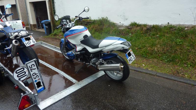

Hat nicht jemand aus dem Forum solch ein Schmuckstück.
Schultes Metallverarbeitung
Hätte ich nicht einen 2 Jahre alten Anhänger wäre ich da fündig geworden.

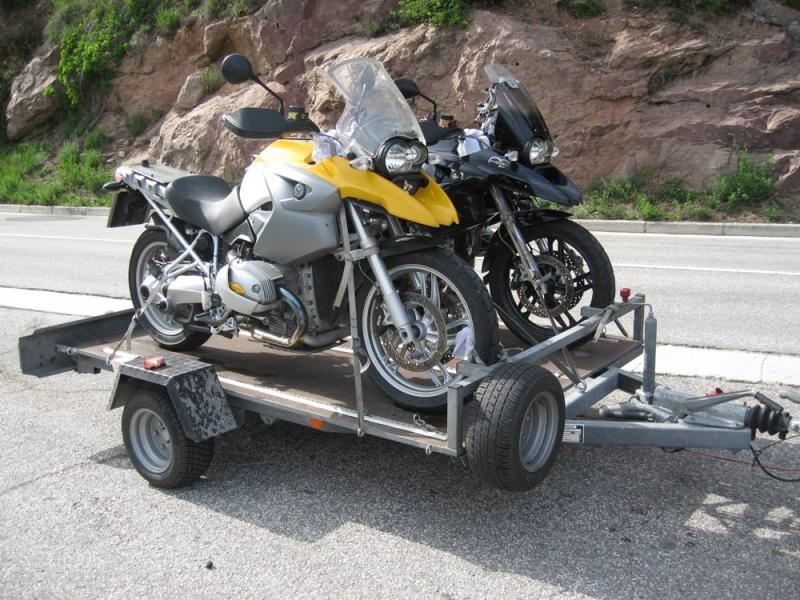

den für mich "ultimativen" Anhänger haben wir uns letztes Jahr zugelegt, einen Stema Systema. Ideal für unsere Bedürfnisse. Details und Bilder siehe Beitrag 15
http://www.gs-forum.eu/motorrad-allgemein-101/welchen-anhaenger-80981/index2.html
Boogieman
n
oder Beitrag 36 :D
da stehen meine Daten. Diese würden genau zu Deinen Wunschdaten passen.
Viele Infos findest Du hier:
Motorrad Transport Anhänger - Hinweise zum Kauf Motorradtransporter, Motorradanhänger
Hier mal ein Bild vorab....
Für mich war wichtig:
100er Zulassung,
Auffahrrampen im Schacht unter dem Boden (siehe Bilder im Beitrag 36 im Fred "welcher Anhänger")
2 Rampen a 40cm Breite,
genügend Zurrösen,
Reserverad,
Deichselkasten,
Rohrdeichsel (ist einfacher beim darübersteigen beim Verzurren),
längere Deichsel (ist beim Rückwärtsfahren ein Gedicht)
Bordwände seitwärts aufsteckbar + 20cm, Bug und Heckklappe 40cm(abnehmbar)
Automatik-Stützrad,
vernünftiges Fahrgestell (Achsen, Deichsel usw...) in unserem Fall alles von BPW Bergische Achsen, Wiehl,
Wippen von (www.Motowippe.de), siehe Foto,
Gesamtgewicht 1200 kg,
Kastenmaß: 250 x 150cm (passen 2 x ADV locker drauf - die Titten stehen minimal über - max. bis zu 1/3 vom Kotflügel),
komplett verschweißter Rahmen mit anschließender Tauchverzinkung,
Marke: HIRTH (ist hier ein regionaler Hersteller mit sehr gutem Ruf - auch für landwirtschaftliche Groß-Anhänger)
Preis: 2,5
ich glaub, das wars.....

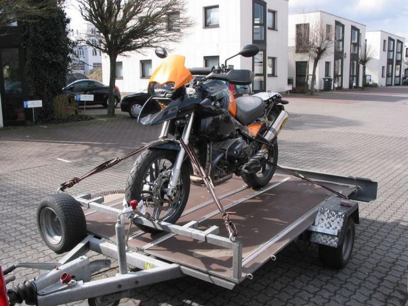

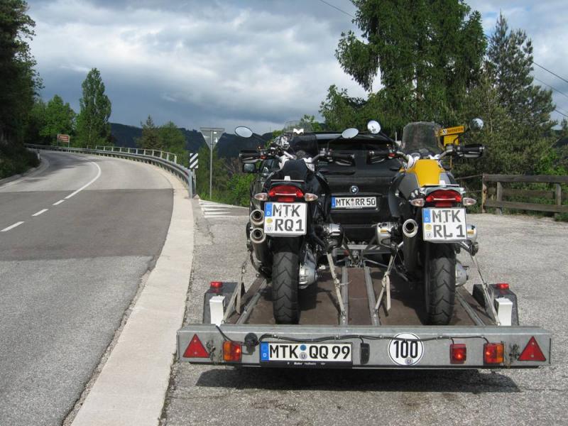

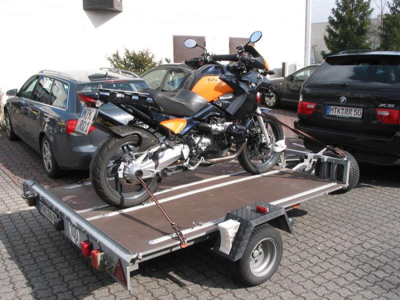

der Blacky hat sich so einen bauen lasen, der ziemlich exakt Deinen Anforderungen entsprechen dürfte. Ich hatte ihn ein paar Mal geliehen und der läuft wie eine 1. Ich denke, er wird das hier sehen und sich melden
Ich hatte, nachdem ich 12 Jahre meine Erfahrungen mit einem Anhänger gemacht hatte, einen solchen nach meinen eigenen (Ideal)Vorstellungen bei der Fa. DAV in Limburg bauen lassen. Vorgaben waren:
- 100 km/h-Zulassung
- 2 Boxer nebeneinander
- Abschlußschiene dient gleichzeitig als Auffahrschiene
- Schwerpunkt so tief als möglich
- Dreiecksgabel (bessere Seitenführung des Anhängers),
cp-Verzurren01.jpg ... cp-Verzurren03.jpg...cp-IMG_3815.jpg...cp-IMG_3816.jpg
