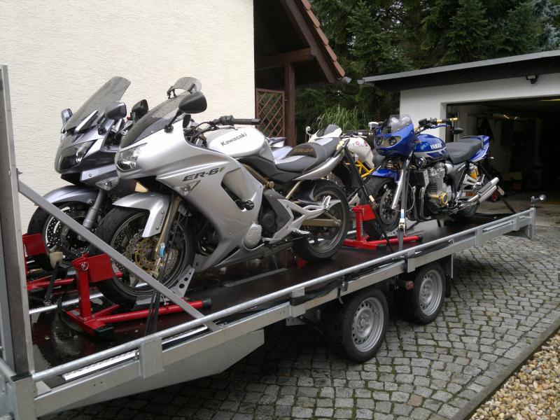

Ich habe mir einen Allzwecktransporter von Eduard gekauf. Eduard :: Allzwecktransporter
Vorteil dabei sind 2 stabile Auffahrschienen. Der Hänger hat eine Ladelfläche von 5x2m. 4x2m ist zu klein für 4 Moppeds.
Auf der Ladefläche habe ich noch Verzurrschienen aufgeschraubt um 4 Motorräder sicher zu verspannen. Mit dem Gespann waren wir jetzt 2x in Italien. Nur musst du das richtige Zugfahrzeug auch haben. Hänger = 750kg + 4 Motorräder sind mal schnell 1,8 Tonnen die dort bewegt werden.
Rechne mal nach ob sich eine Neuanschaffung nicht eher lohnen würde. Die Idee mit einem Umbau eines vorhandenen Gestells hatte ich vorher auch, bis ich den Preis von den Eduard-Anhängern sah.

Hallo Mario D.
Ich hätte da mal eine Frage ich habe das Bild von deinem Anhänger gesehen hast du die wippen fest verschraubt oder sind die Lose da ich an Motoradanhänger Bauer würde mich das interessieren und ob das Hinterrad fest steht auch wenn der Boden nass ist Gruß Rene
