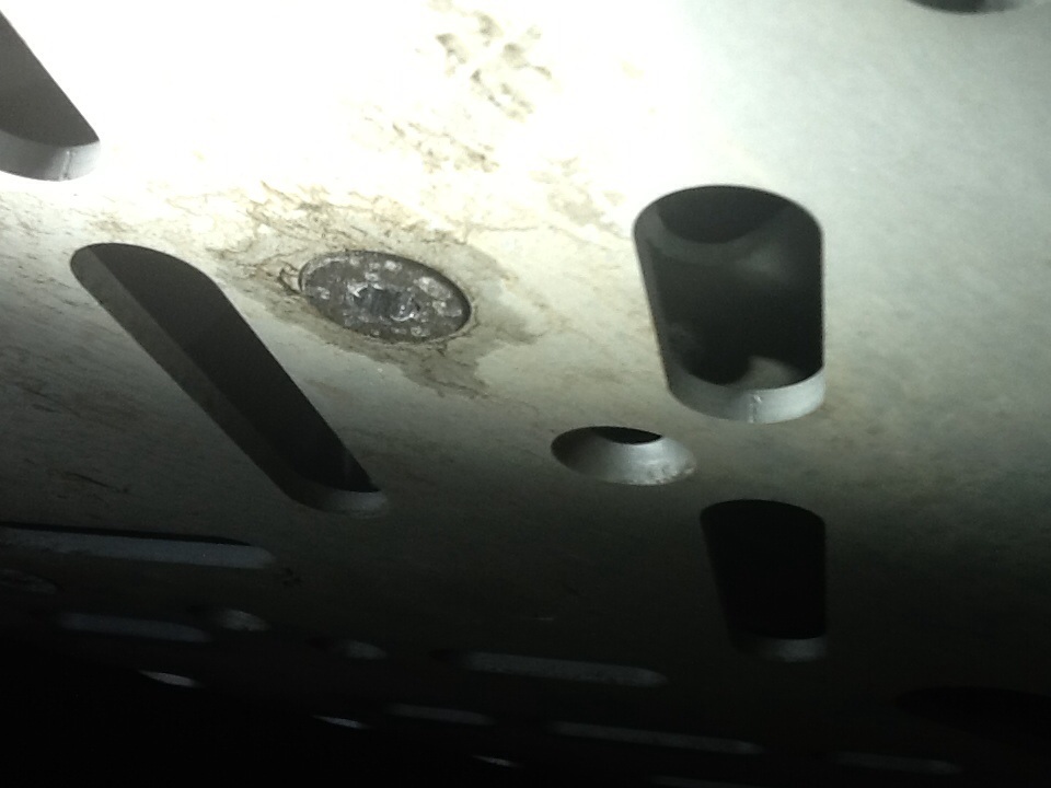

image.jpgso ... nun woll ich nen ölwechsel machen .... und .... vorderen beiden befestigundschrauben gelöst, alles ok, durchs salz und dreck etwas fest aber ok .... und die hinteren? .... ja .... durchgedreht .... 5. imbus , kein kratzer aber beide schrauben nun rund trotz vorherigen einölen ....
hat jeman ne idee / tip was nun? ...

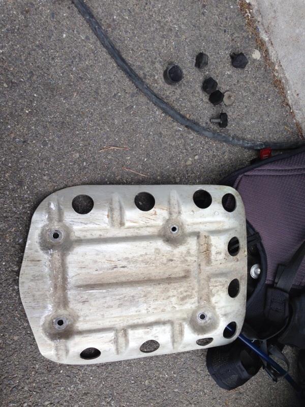

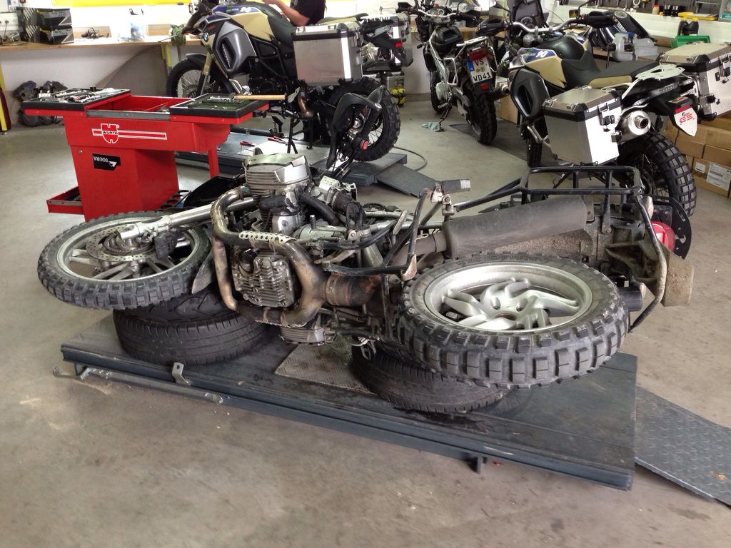

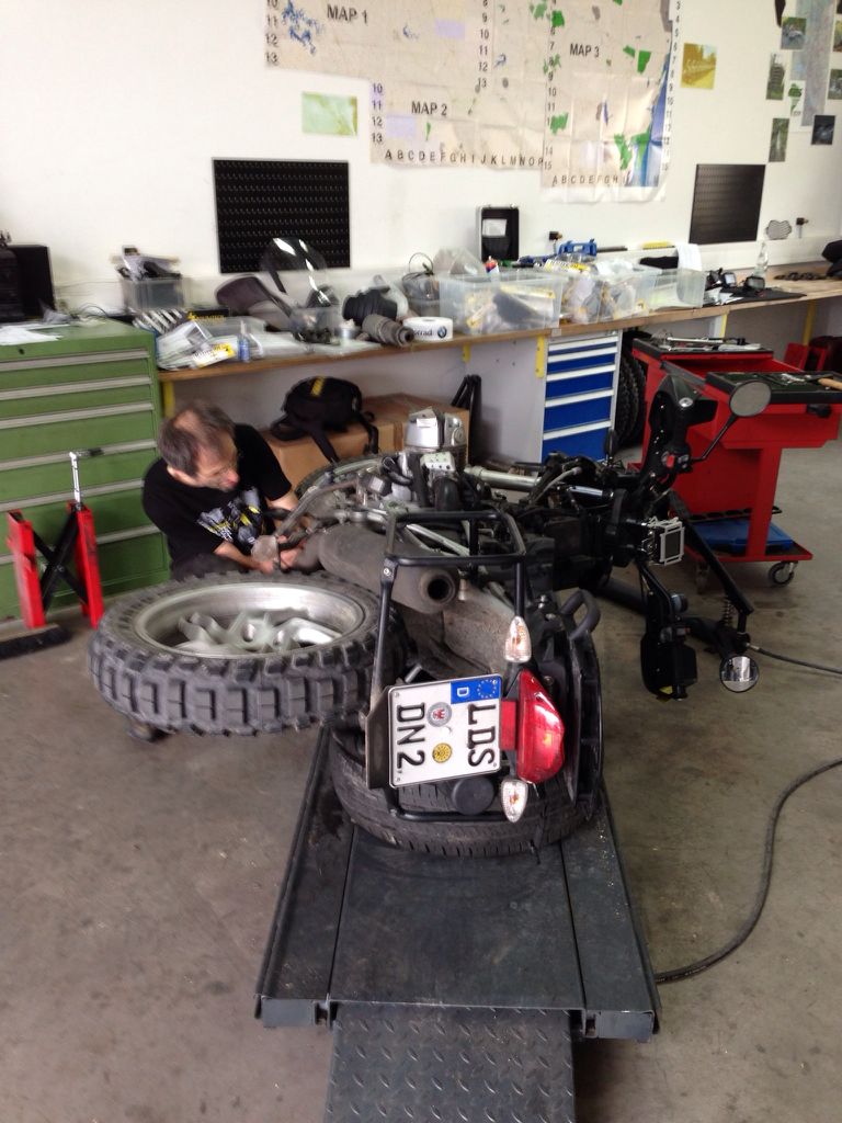

So sah das bei mir auf der letzten GS-Trophy aus nachdem ich mir den Originalen Unterfahrschutz abgerissen hatte und mir beim erneuern der Gummipuffer die Schrauben im Motorgeräusche abgeschärt sind!
ImageUploadedByTapatalk1392844766.857129.jpgImageUploadedByTapatalk1392844798.839663.jpgImageUploadedByTapatalk1392844818.922863.jpg
Es mussten die Schrauben aus gebohrt werden und die Gewinde neu geschnitten werden!! Die neuen Gummipuffer wurden auch mit viel Fett eingeschraubt!
