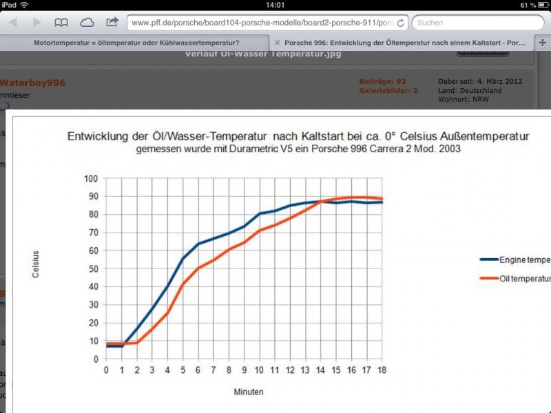

Jetzt kommt dein Argument daß der Porsche ja viel mehr Wasser im Kühler hat als die LC, er hat aber auch dreimal so viel Öl drinne.
Ok, kann man nicht direkt vergleichen, aber trotzdem interessant.
