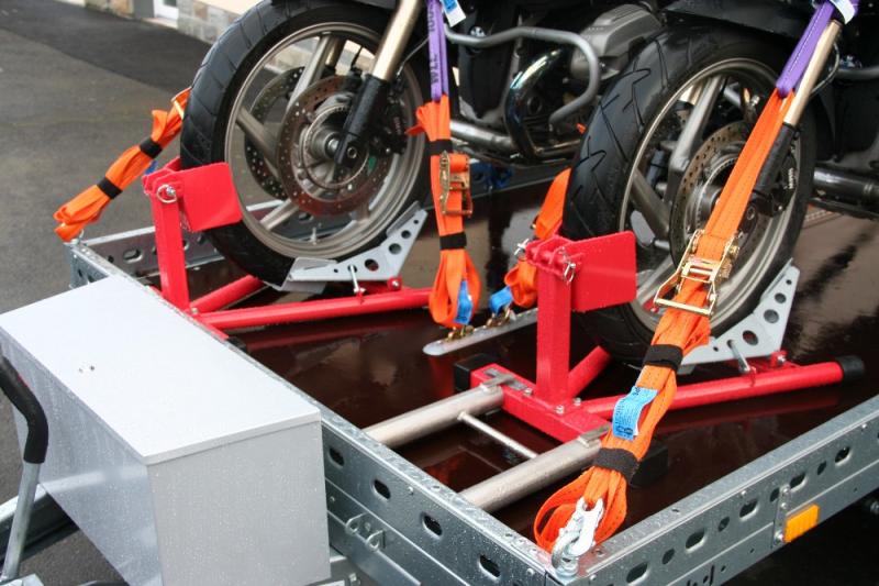

falls Du Dich für eine freistehende Lösung entscheiden solltest, könnte ich Dir die Wippe von PowerPlusTools empfehlen:
PowerPlusTools - Powerplus Tools
Verwende ich selbst und bin damit sehr zufrieden. Ist auch preislich interessant.

ich hab die Steadystand fix....und bin auch gerade am überlegen zwei Stück auf einem Hänger variabel zu installieren ( falls unkompliziert möglich )
wie hast du das mit dem Profil geplant? über Winkel montieren? oder auf das Profil drauf??

wenn ich es soweit richtig gesehen habe, so ist an der Steadystand fix vorne ein Blech quer eingebaut. Da würde ich zwei Löcher einbohren und daran das Alusystemprofil anschrauben. Alternativ kann man auch seitlich mit zwei Profilwinkel den Ständer an der Schiene befestigen.

ich hab die Wippe von Power-Plus-Tools. bin sehr zufrieden, würde ich immer wieder kaufen (96 €)

Ich habe mir vor ein paar Jahren so eine selbst stehende Wippe geholt. Keine Ahnung mehr wo.
Für den Transport auf dem Anhänger, stell ich die Wippe einfach drauf und verzurren, damit die Q nicht umfällt. Soll eine zweite Maschine mit, zweite Wippe im passendem Abstand und fertig.
Allerdings habe ich keinen speziellen Motorradanhänger, sondern einen normalen Umzughilfgartenmüllholzholmotorrad Anhänger.
