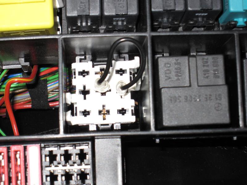

Und bevor ich Geld für den Versuch mit einem Codierstecker ausgebe, baue ich mir die benötigte Kabelbrücke selber. Das goldgelbe Steckerchen beinhaltet nur einen Draht, der zwischen Klemme 30 und Klemme 87 brückt. Das Ganze dauert 5 Minuten und kostet ca. 20 ct.
Die Kontakte sind im Steckplatz beschriftet. Das kann sogar ein wenig technisch begabter Laie....

GS hat AU !!!!!!
jetzt wurde endlich die richtige Kombination gefunden.
So berichtet mir meine Werkstatt, ich war nicht dabei:
Das 2. gekaufte Steuergerät mit der Kabelbrücke! = AU i.O.
Danach nocheinmal mein altes Steuergerät mit der gleichen Kabelbrücke:
Abgaswerte zu hoch.
Wenn ich Zeit hätte, würde ich es selber ausprobieren, ob es nicht nur die Kabelbrücke war und nicht das Steuergerät.
(Weder mein altes noch das 1. gekaufte)
Das Ganze hat jetzt einige BMW - AW gekostet.
Die Tabellen mit den Steuergeräten und den Codiersteckern hat uns leider nicht geholfen, da mein Steuergerät nicht aufgelistet war.
Mit der EndNr. ...935, war schon mal hier gepostet.

ohne Stecker gibts nicht es immer einer verbaut nur wird der sehr schnell entfernt da die Q wesentlich besser läuft, 1150.
Bei meiner 1100 ist es ein wenig anders da ist meist der rote drin und der wird sehr oft gegen den Ockernen getauscht.

ohne Codierstecker weiß die Elektronik gar nicht das da eine Lambdasonde vorhanden ist
palmstrollo
palmstrollo
22.08.2006
5.833
Engelskirchen
F 650 ST, R 1100 GS, R 1150 GS, R 1200 GS, R 1200 GS LC, F 850 GS, F 900 XR, R 1200 GS LC
Mit dem rosa (nicht rot) Stecker geht die Motronic vom Vorhandensein einer Lambda-Sonde aus und versucht entsprechend des Sondensignals zu regeln. Ist keine Signal vorhanden, so gibt es einen entsprechenden Eintrag im Fehlerspeicher und der Motor läuft an der oberen (fetten) Regelgrenze.
Mit dem ockerfarbenen Stecker erwartet die Motronic einen gleichbleibenden Widerstand des CO-Potis rechts unter der Sitzbank. Ohne diesen Widerstand dürfte (ich bin mir hier nicht sicher) das Laufverhalten wie oben (rosa Stecker aber kein Sondensignal) sein.

so wie Ihr das beschreibt, könnte mein altes Steuergerät ja doch in Ordnung sein.
Das hat dann meine Werkstatt nur nicht probiert.
Die Kabelbrücke ist zwischen 5 und 6 gesteckt.
Welchem Stecker das auch immer entspricht.
Der Vorbesitzer hat behauptet, dass hier niemals ein Stecker drin war.
