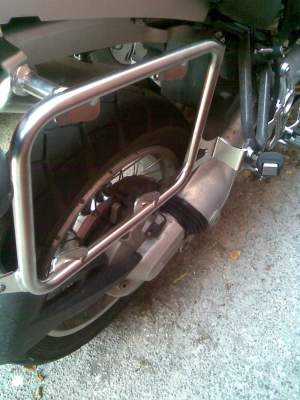

wenn Du an der 1150er Adventure die Alukoffer von der 1200er fahren willst, geht das meines Wissens nur mit dem speziell dafür vorgesehenen Touratech-Träger. Dieser Edelstahlträger passt an die 1150er Befestigungen und ist für die 1200er Koffer vorgesehen (die ja auch von Touratech hergestellt werden). Die Befestigungspunkte beider Modelle sind definitiv unterschiedlich.

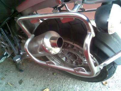

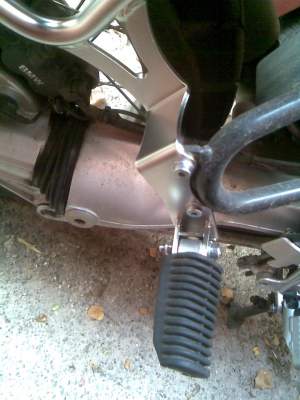

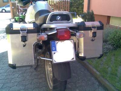

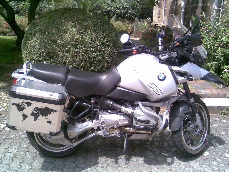

Der Touratec-Halter ist klasse - und in ein paar Minuten angebaut. Somit passen die 1200er Aluboxen hervorragend an die 1150er - fahre ich seit Dezember... Nur für den Topcase muss man selbst basteln und die Schließzylinder sind nicht anpassbar an das Zündschloß.

hallo
sieht ja hammer aus
kann man mal fragen was das gekostet hat alles in allem.

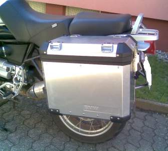

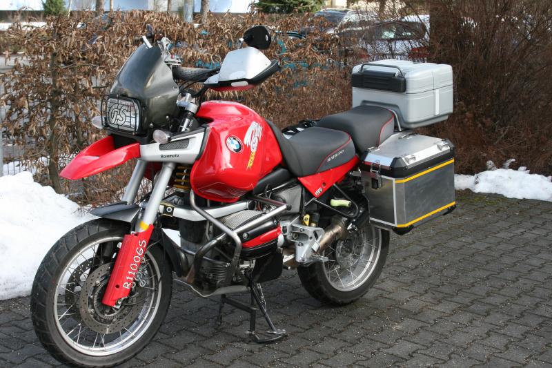

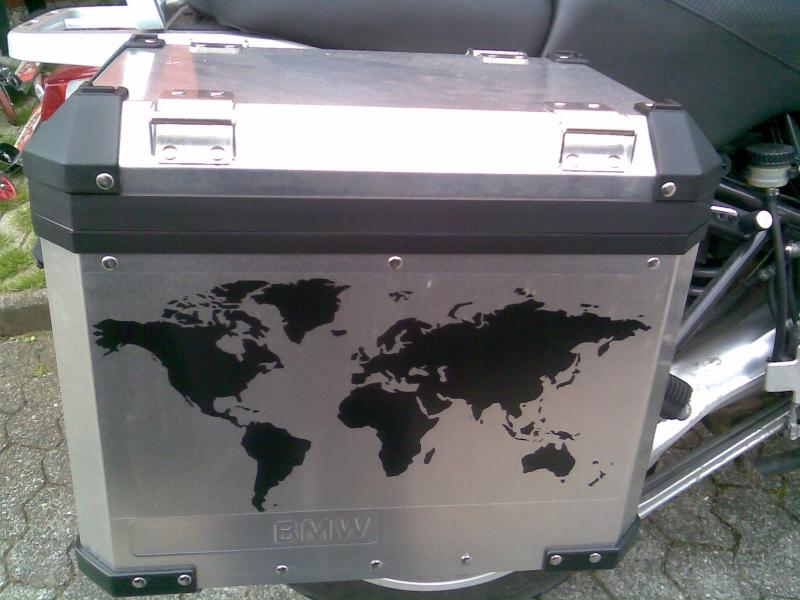

Zwei rote R1100GS

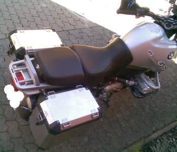

Hi,
nicht nur an die 1150 sondern auch an die 1100GS allerdings mit der Einschränkung ohne orginal Auspuff, nur Zubehörauspuff.
