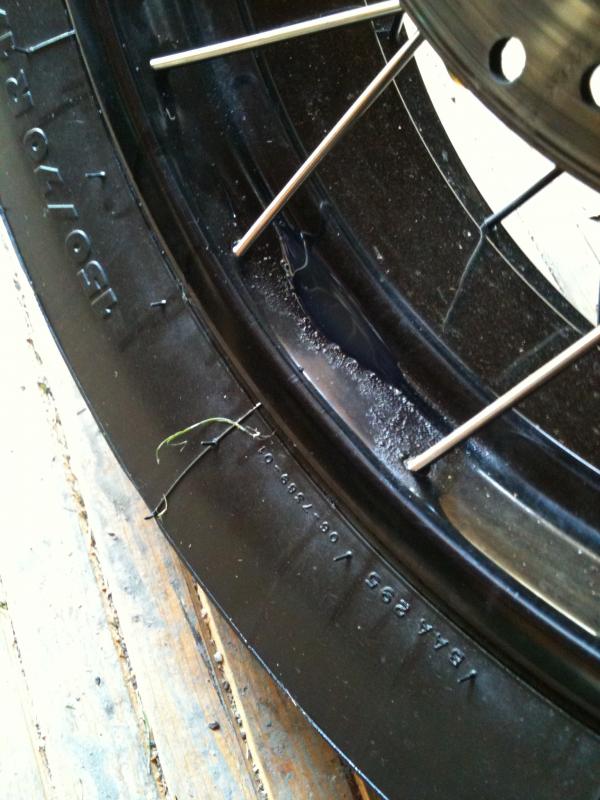

Hallo zusammen!
Gerade wurde bei mir die 20.000er Inspektion gemacht. Bei der wurde auch das Hinterachsöl getauscht, weil das jetzt wohl so ist.
Zwischen Abholung von der Inspektion und heute bin ich nicht mehr gefahren.
Heute wolle ich das schöne Wetter nutzen und schmiere in der ersten Rechtskurve fast ab. Nach Sichtung der Gesamtsituation zeigt sich folgendes Bild: :confused:
- Reifen und Felge voll mit reichlich Öl
- Bremsscheibe klitschenass
- Tropfen unten am Kardan
Nach kurzem Stehen sammelt sich das Öl auf der Felge und Tropfen hängen an der Bremsscheibe.
Frage an die Experten: Was kann man denn beim Ölwechsel falsch machen bzw. kaputt machen???
Soll ich mit dem Teil jetzt noch zum Freundlichen fahren oder das Gerät abholen lassen??
Vorteil: Die hintere Bremse quietscht nicht mehr :o

Fahren würde ich mir klemmen...
Hast du mal geschaut ob alle Schrauben fest sind?
Ich würde die Werkstatt das Mopped abholen lassen, denk
an deine Gesundheit ;)

Aber nochmal - was kann man da denn falsch machen??
Es suppt nicht hinten raus, wo die Imbusschraube ist.
Kann man beim Abknicken des Antriebs zum Ablassen des Öls irgenteinen Simmering verletzten??
Gruß Otti

die Ablassschraube ist nicht die einzige Öffnung des HAG.
Möglicherweise ist die Ursache der Leckage einfach ein defekter O-Ring am ABS-Sensor.
Sollte das HAG-Gehäuse auch außen verschmiert sein, ist möglicherweise der Wellendichtring der Radachse die Ursache.
Also einfach mal alles trocken wischen und schauen, ob und wo noch weiteres Öl austritt (wenn überhaupt noch welches drin sein sollte).
Zur Sicherheit würde ich die Karre aber auf jeden Fall vom :) abholen lassen. Schon wegen der versauten Scheibe und sicher auch der eingesauten Beläge.
Das Drohen mit dem Anwalt sollte nur im äußersten Notfall geschehen, besser erst mal freundlich auftreten.

hatte meine Dicke auch zur 40000 er Inspektion (über 700€:eek:) , danach lief das Oel am Kardan aus, war alles völlig versifft. :mad:
Schuld war angeblich ein defekter Simmerring, den ich dann auch noch mit 100€ bezahlen durtfte
R
RichardO
06.09.2007
635
25358
´04er 12GS
ein Simmerring wird nicht von jetzt auf gleich undicht, es sei denn, es hat einer daran gefummelt. Vermutlich ist der O-Ring des ABS-Sensors undicht oder fehlt. Der ABS-Sensor muß nämlich ausgebaut werden, wenn man das HAG zum entleeren abkippen will. Und anschließend wird durch die Bohrung für den Sensor das neue Öl eingefüllt.
Ich würde den Händler anrufen, den Fall schildern und auf Nachbesserung bestehen. Der Zusammenhang zwischen KD und Ölverlust ist wohl eindeutig. Fahren solltest Du mit dem Mopped nicht mehr, schon um einen Folgeschaden im HAG zu vermeiden.

Bei meinem;) wird bei jedem Hinterachsölwechsel ein neuer Simmerring eingebaut,da es bekannt ist,daß das frische Öl den Ring sauberspült und dann austritt. Mehrkosten ca15€. Nach 20000km ist das alte Öl wohl nur noch eine zähe Pampe. Das scheint auch BMW erkannt zu haben und schreibt den Wechsel vor. Also nix mehr Lifetimefüllung.
Schade,das es nicht bei jedem;) so gemacht wird.Habe ich ja Glück gehabet.

Also Männer, die Kuh ist vom Eis - mein Moped läuft wieder :-)
Habe heute meine Adventure mit dem Hänger zum Freundlichen gebracht. Nach erster Sichtung war klar: der Dichtring am ABS-Sensor war beim Einbauen gequetscht worden und da kam dann das Öl raus.
Ratz batz wurde das Öl getauscht, neuer Dichtring eingebaut, neue Bremsbeläge eingesetzt und alles gereinigt.
Nun ist wieder alles gut. Da meine Beläge schon halb abgenutzt waren, haben wir uns darauf geeinigt, dass ich nur die Hälfte für die neuen Beläge zahle (30 €).
Also, alles super gelaufen - ganz ohne Zickenkrieg und Anwalt :)
