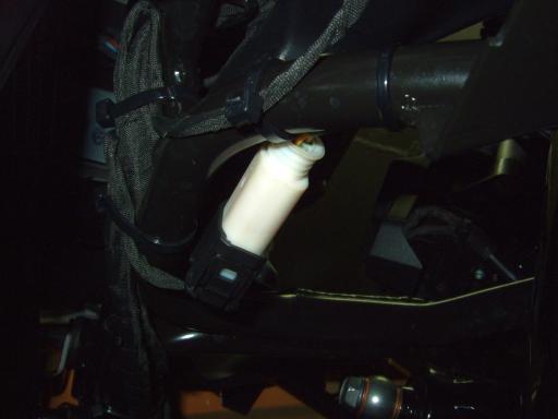

Hallo Thorsten - oder alle Anderen,
hat jemand ein Bild von der Lage des sogenannten "Zentralsteckers unterm Ölkühler".
Danke.
HitMAN

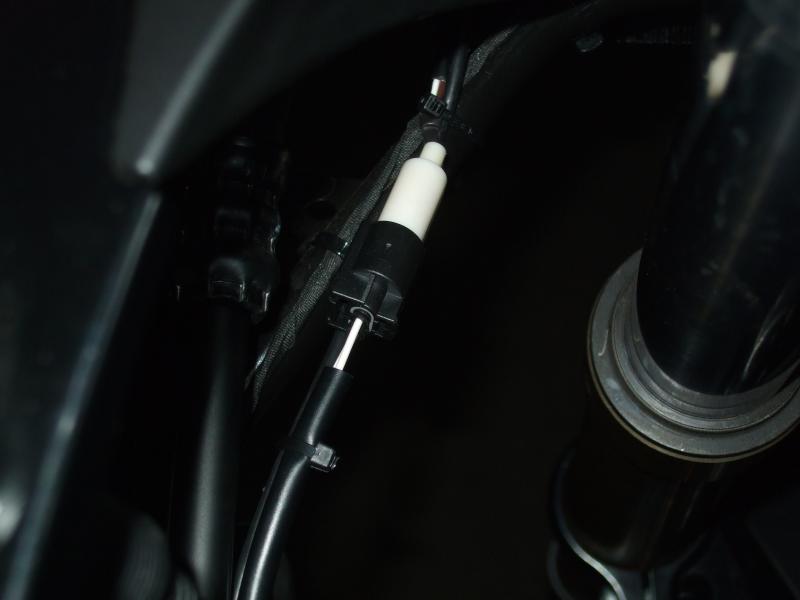

R1200GSA
hab heute an meiner 12er ADV eine Bordsteckdose am Cokpit angebaut um dort mein Navi anzuschliessen. Den Strom für diese Steckdose hab ich mir vom Cartoll Stecker unterm Ölkühler abgenommen (besonders wegen den oben genannten Gründen abgesichert und schaltet nach einer Minute aus).
Die Kabelverlegung war auch nicht so schlecht denn der Stecker hat doch eine passende Position. Das Kabel hab ich mir selbst zusammengebaut.
mfg Bernhard
