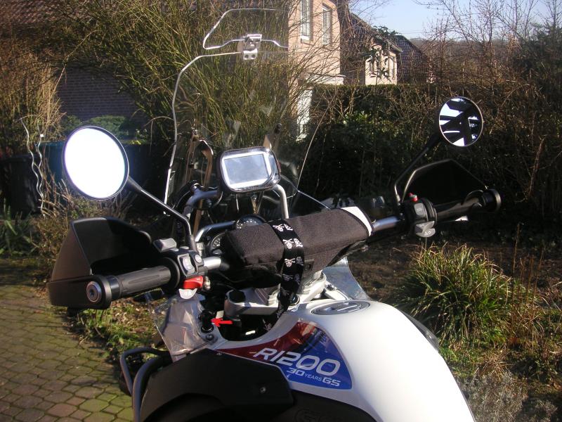

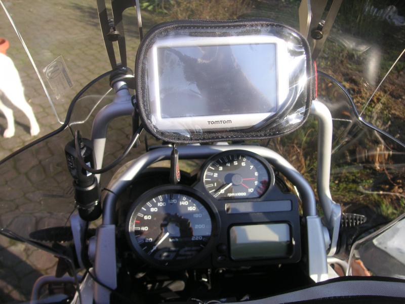

Hi,
den SW Motech Halter nutze ich auch- viel Einstellmöglichkeiten und in der passenden Hülle nutze ich ein handelsübliches TomTom ( 119€ ) und auch bei Regen noch ablesbar.
Matti
