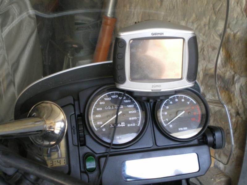

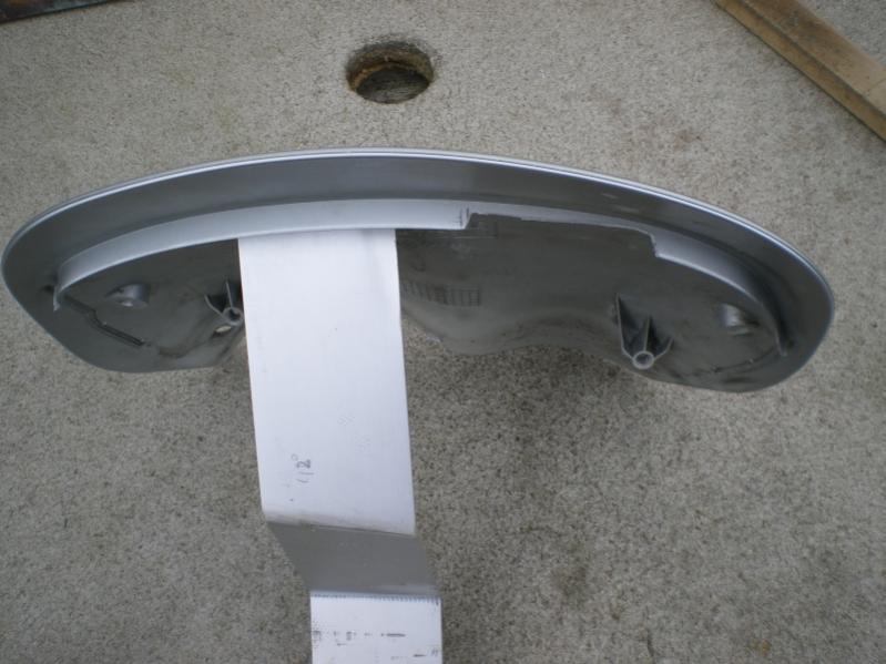

für meine GS suchte ich einen Navihalter für direkt über den Armaturen. Nachdem ich nichts Zusagendes finden konnte, weder im Zubehör oder in den Foren, machte ich mich an den Eigenbau. Alles was man dafür braucht ist ein Stück Alublech (60 X 280 x 3mm) und eh bissel handwerkliches Geschick. Der Zeitaufwand für diese kleine Bastelei ist circa ein halber Tag. Sollte gesteigertes Interesse bestehen, kann ich gerne mehr Bilder und eine genauere Beschreibung hinzufügen.

Bist schon gefahren? Ich hatte mir auch so etwas gebaut. Aber das Armaturengehäuse hält das Gerät nicht stabil. Das wackelt so stark, dass ich dachte jetzt kommt das Navi gleich entgegen. Abzulesen war wegen der Vibrationen auch nix. Habe jetzt wieder am Lenker montiert, passt.

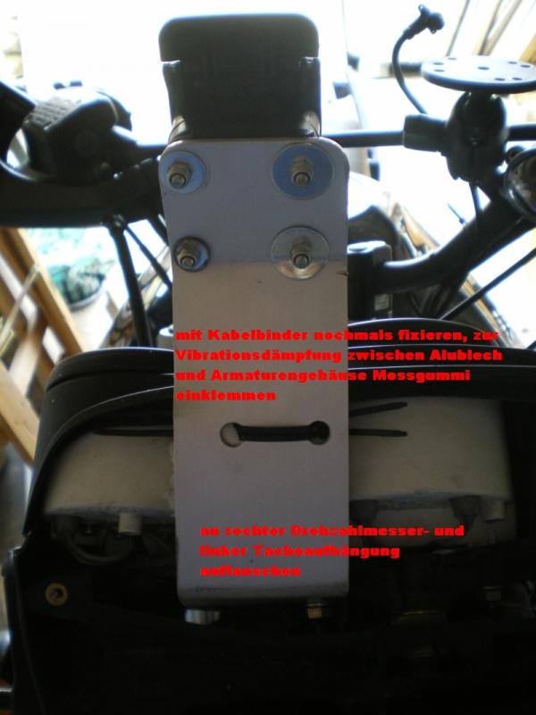

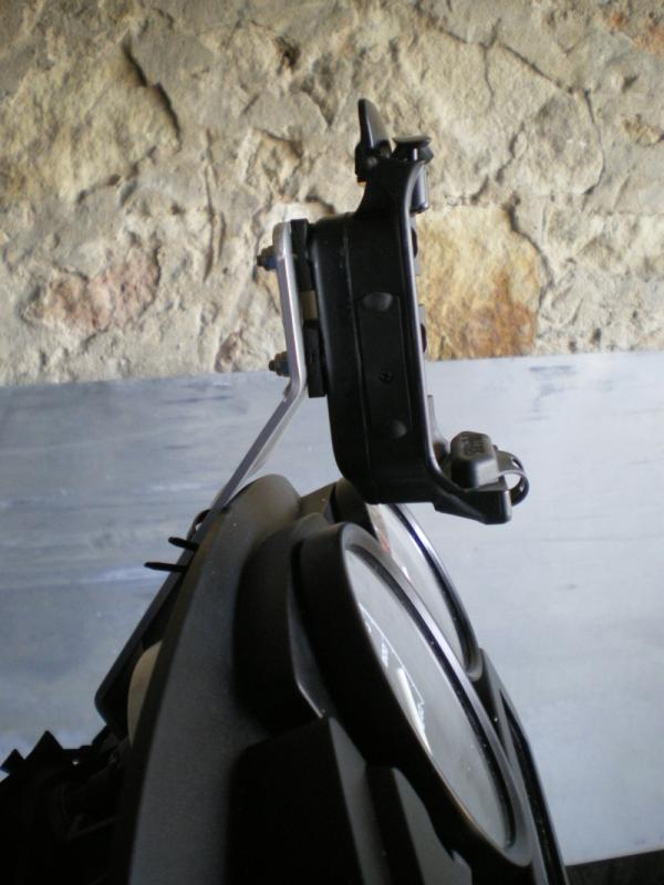

bin damit ohne Probleme gefahren. Wie es auf Schotterpisten aussieht, weiß ich noch nicht. Denke aber, das es hier auch funktioniert. Wie hast Du den Halter verschraubt? Mein Halter ist direkt an den Armaturenhalterungen (2x) angeflanscht. Wenn Schwingungen entstehen sollten, wackelt das ganze Armaturenbrett! Ich hänge Dir nochmals ein paar Bilder dran. Das mittlere Bild zeigt den Ausschnitt an der Blende, nach Montage unsichtbar. Im rechten Bild siehst Du eine zusätzliche Fixierung mit Kabelbinder an der Armaturenaufnahme.

"Wenn Schwingungen entstehen sollten, wackelt das ganze Armaturenbrett"
Hallo Markus,
genau das war mein Problem. Die Armatureneinheit wackelt und vibriert immer leicht. So wie jetzt (Montage gleich neben dem Zündschlüssel links) ist es gut. Ich habe die Infos nun alle im Blick und der Lenker ist stabil genug.

wie gesagt, "wenn Schwingungen entstehen sollten". Bisher ist es nicht eingetreten. Die Schwingungen haben sich auf das fahren im Gelände bezogen, dann schwingt auch das Armaturenbrett.
