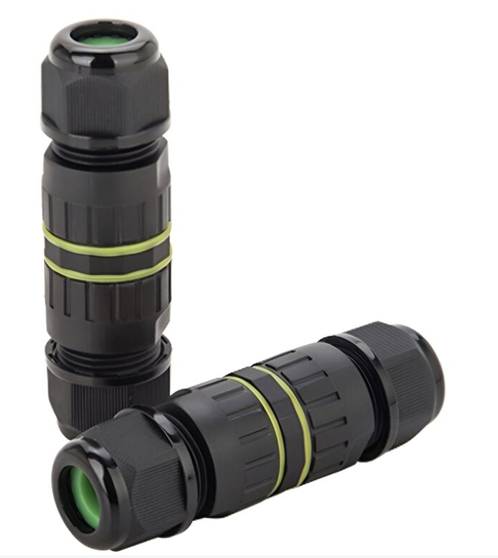

Hallo zusammen,
ich finde das Navigationssystem nicht besonders schön und brauche das eigentlich auch auf den Hausstrecken nicht wirklich.
Der Plan ist, die ziemlich abzuspecken und so schlank wie möglich zu haben.
Zumindest nicht mit dem Capuride 7", mir reicht hier das SP-Connect an der Lenkerstange vollkommen.
Hab mir von Puig die Mini-Scheibe bestellt und möchte die Navi-Halterung dann demontieren.
Auf ner Alpentour oder so (2x im Jahr) sieht das natürlich anders aus, da kommt die hohe Scheibe und das Navi dann natürlich dran.
Das ist ja bis auf die Kabelage ja auch fix demontiert, mein Plan ist das Anachlusskabel zu trennen und mit einer wasserdichten Kupplung zu versehen und vorne hinter dem Schild zu verstecken, damit ich nicht immer die Verkleidungsteile komplett demontieren muss um das umzubauen.
Meine Frage:
Hat das schon mal einer gemacht bzw. weiss jemand wieviel Adern das sind?
Sind die Kabel verdrillt odereinfach nur gerade ausgeführt.
Vielleicht kann mir da ja einer Hinweise geben, ansonsten mache ich das einfach mal und berichte hier mal.
Dachte an so etwas in der Art.

Wo ist das Problem, den OEM Stecker (mit Gegenstück) zu verwenden?

gar nichts, 3 Polig macht die Sache schon einmal viel einfacher.
Dachte das sind mehr.

Hab mir das mal angeschaut da braucht es keinen Schnellverbinder, das ist auch so gut zu demontieren /montieren.
Weiß einer wo ich einen Blindstecker oder Stecker her bekomme?

Sollte bei BMW zu bekommen sein. Da ist normalerweise ein Blindstecker, bzw. eine Kappe, drauf, wenn man keine Navivorbereitung hat.
