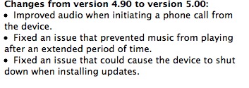

Hier noch von der Garminseite was neu ist:

Hallo Schipper
wen du mir nun noch sagst was das auf Deutsch heißt währe es klasse
gruß wulli

R1200GSA TB
Verbesserter Ton beim Telefonieren
Problem, welches nach längerer Zeit das Musikabspielen verhindert hat, ist behoben
Problem, welches das Gerät bei Updates abschaltet, ist behoben

Danke fürs Übersetzen. War nicht so schnell.
Die ersten beiden Probleme hatte ich, insbesondre das die Musik alle 30-60min ausging. War echt nervig. Hoffe es ist nun wirklich weg. Werde berichten wenn nicht.
