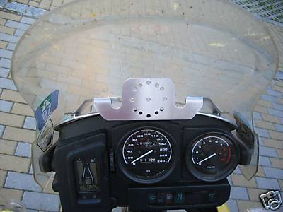

Hallo Leute!
Ich möchte meinen BMW Navigator III über den Instrumenten montieren.
Diesen Befestigungsring für den Tachometer kenne ich, gefällt mir aber nicht.
Bei Ebay habe ich folgenden Halter entdeckt. Kennt den wer, hat ihn schon jemand montiert? Wie stabil ist diese Konstruktion?
Feedback wäre toll :D
Gruß, Andy :)

hi,
der halter ist aus alu gefertig und wurde nach der bearbeitung poliert. er kann nachträglich mit jeder beliebigen farbe -auch mit klarlack- überlackiert werden.
eine seite hat bohrungen zur befestigung an der cockpitverkleidung und die andere seite ist ohne bohrungen zur anbrigung diverser navigationsgeräte verschiedener hersteller. hinter der cockpitverkleidung sollten grosse u-scheiben unter die muttern - am besten selbstsichernde- gelegt werden. eine verschraubung mit 5mm ist völlig ausreichend, von aussen senkkopf mit torx oder inbus.
der halter ist so abgekantet, dass das jeweilige navigationsgerät im optimalen sichtfeld angebracht werden kann, wobei die armaturen ohne jede beeinträchtigung abgelesen werden können und auch keine beeinträcjtigung des sichtfeldes vor dem motorrad vorhanden ist.
eine kostengünstige und optisch tolle lösung :D
wer interesse an solch einem teil hat, schickt mir einfach eine pn ;) :p

das sollte eigentlich gehen, denn ein kumpel hatte letztes jahr, bis er die dicke verkauft hat, den halter auch an der adv :D
wenn es zu eng werden sollte muss man einen neuen halter anfertigen bei dem die untere lasche länger ist und man so den halter und das navi höher schieben kann ;)
