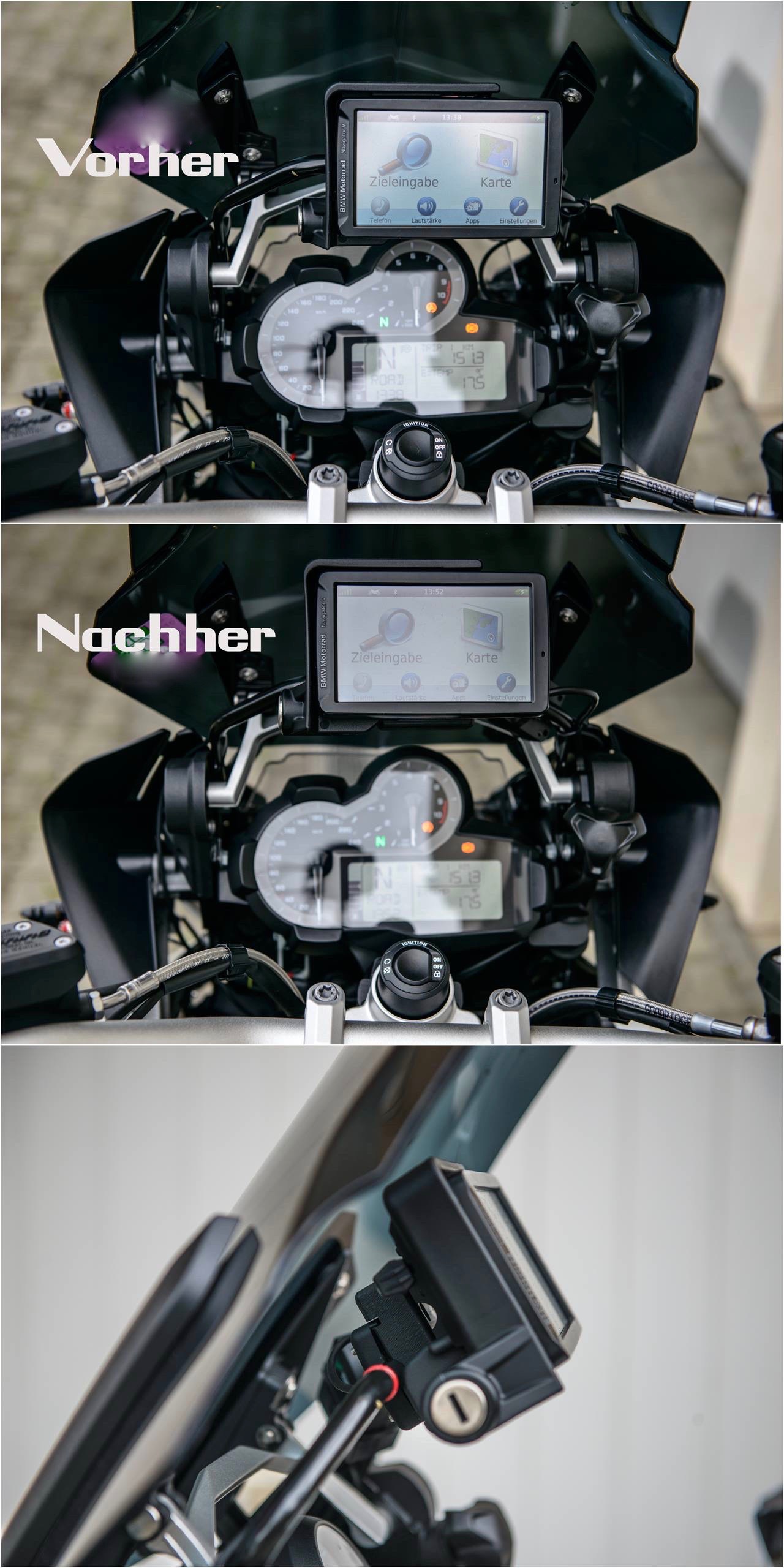

Ich hab mir das hier gebaut
Hallo Sean,
deine Konstruktion/Lösung für die Angesprochene Thematik würd mich und sicher auch andere hier im Forum näher interessieren. Leider geht aus den Bild nicht viel hervor, wie du dein Navi nun tatsächlich sauber nach oben versetzen konntest.
Kannst du dein Vorgehen und die Konstruktion genauer beschreiben?
Thomas
