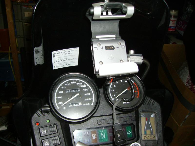

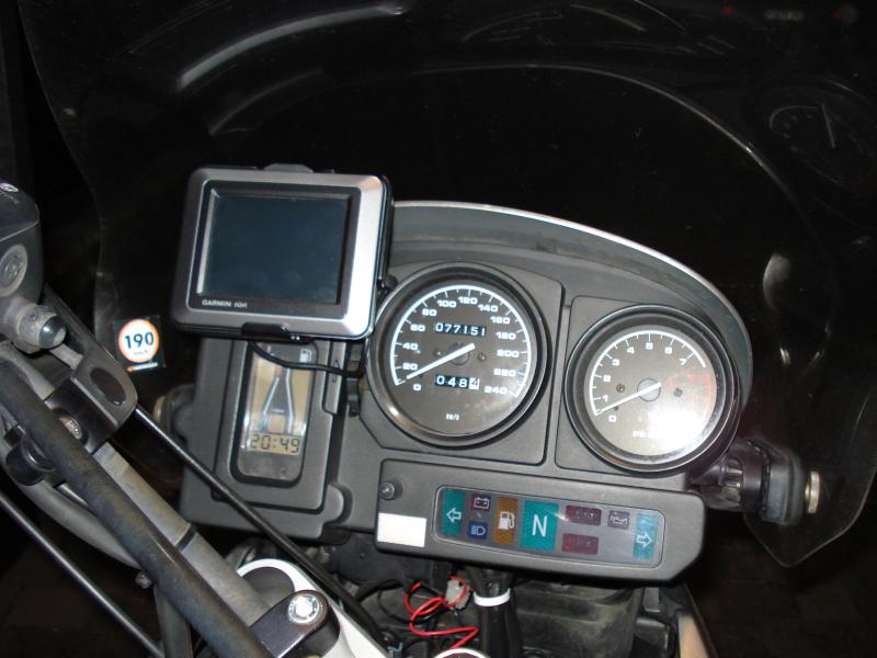

Hallo Bastler,
ich bin auf der Suche nach einem Navihalter für meine 11er Q. Die Montagepunkte auf der Lenkerstrebe, dem Lenker selbst ... scheiden aus, da mir die Instrumente zu stark verdeckt werden. :o
Also soll der Navi oberhalb des Tachos / Drehzahlmessers montiert werden, wobei auch hier die Variante mit dem "Tachoring" ausscheidet.
In Gedanken habe ich mich mit der Montage a la 1150er angefreundet (s. Bild). :rolleyes:
Hat jemand so etwas schon verwirklicht (Selbstbau oder Kaufmöglichkeit eines passenden Bügels)?
Gruß Carsten

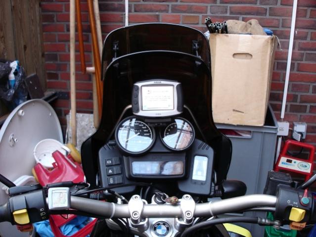

so gehts auch..... :):)

Hallo Thorsten,
was für eine Halterung ist das ? Marke? Hersteller? Ich bin auch noch auf der Suche nach eine Halterung :o
und kann mich auch nicht so recht entscheiden wie ich das Navi montieren kann / soll......

Hallo "GSfrie"
der Halter ist von bikertech. Auf der Homepage findest Du noch mehr Beispiele mit Bildern.
So sieht das bei meiner GS aus:

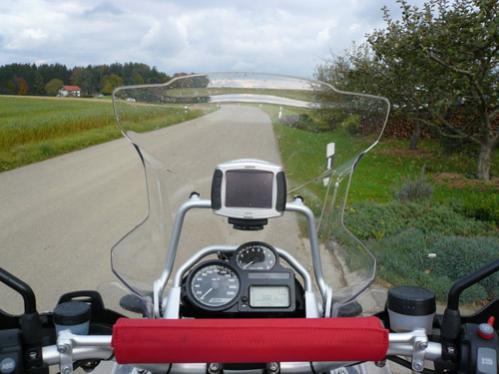

Hallo Carsten
meine Lösung sieht so aus.
Instrumente noch sehr gut ablesbar
und der Zumo ist gut im Blick.

Treffer
DAS ist genau, was ich suche. :D:D:D
Hast Du von dem Bügel weitere Bilder / Skizze ...; insbesondere von der Befestigung?
Welches Material hast Du verwendet - Alu?
Gruß Carsten
MACHT
Joined
Apr 16, 2007
Messages
49
Hallo Carsten
das ganze ist aus V2A.
Ich habe glaube ich 10mm Rohr gebogen,
die auf kleinen Winkeleisen verschweisst
und das ganze aussen mit unter die Scheinwerferhalterung geschraubt,
gesichert gegen verdrehen mit einet M4 Schraube.
Es muss nichts eingesägt etc. werden,
ausser die Bohrung für die M4 Schraube im Lampenhalter.
Hält seit ein paar tausend Km.
Bilder hab ich keine
kann aber welche machen (...aber nicht jetzt sofort:rolleyes:)

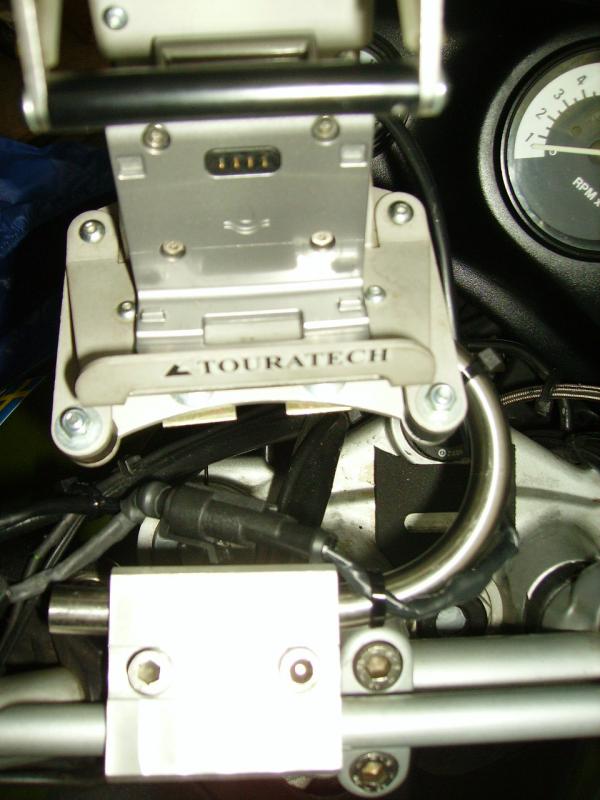

Hi, habe ich auch so, bei mir geht aber nur mit Touratech DE Scheinwerfer, sonst kann man meine Halterung nicht befestigen.
Ansonsten, wenn Du einen Touratech Halter benutzt, ist die Lenkerbefestigung gar nicht so verkehrt. Siehe Bild, besonders mit meinem Adapter, dann kann man die Halterung in der Höhe und Neigung beliebig verstellen.
Gruß Rene

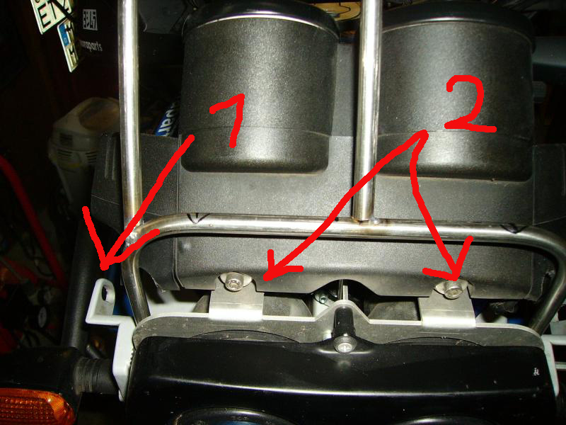

Hallo Rene,
nein, der Lenker scheidet grds. aus.
Ich wollte die Befestigungspunkte an der Scheibenverstellung (Ziff 1) nehmen und dann eine Abstrebung an den Punkten Ziff 2 anschrauben.
Mal sehen, wie Dirk das gelöst hat - Bilder bekomme ich freundlicher weise von ihm.
Gruß Carsten
supermotorene
Hallo Carsten, auch eine gute Sache, die Befestigung nur am Cockpit ist mir auf jeden Fall zu labberig, gleichzeitig an den Scheibenhalterung zu gehen mit Sicherheit o.k.
