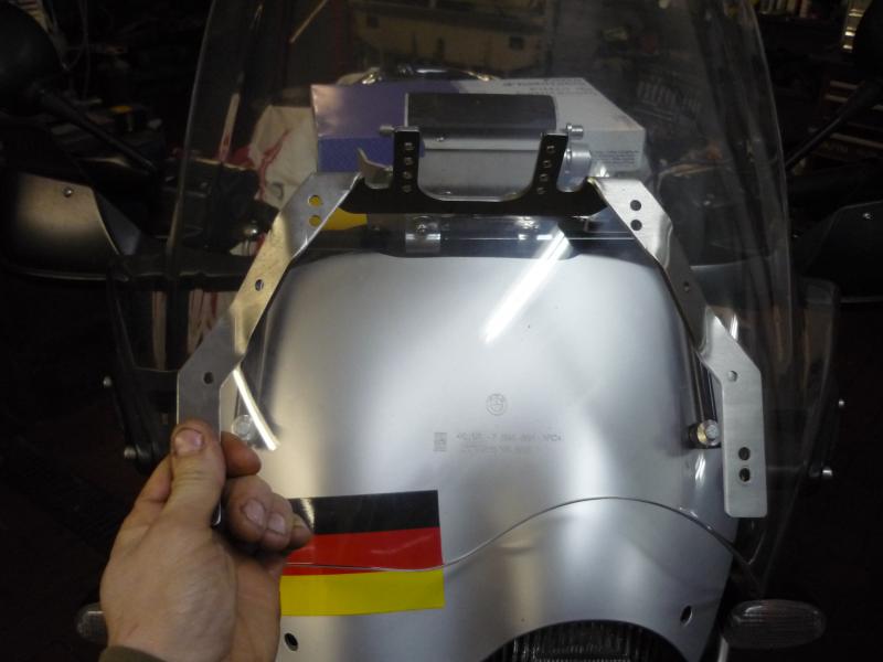

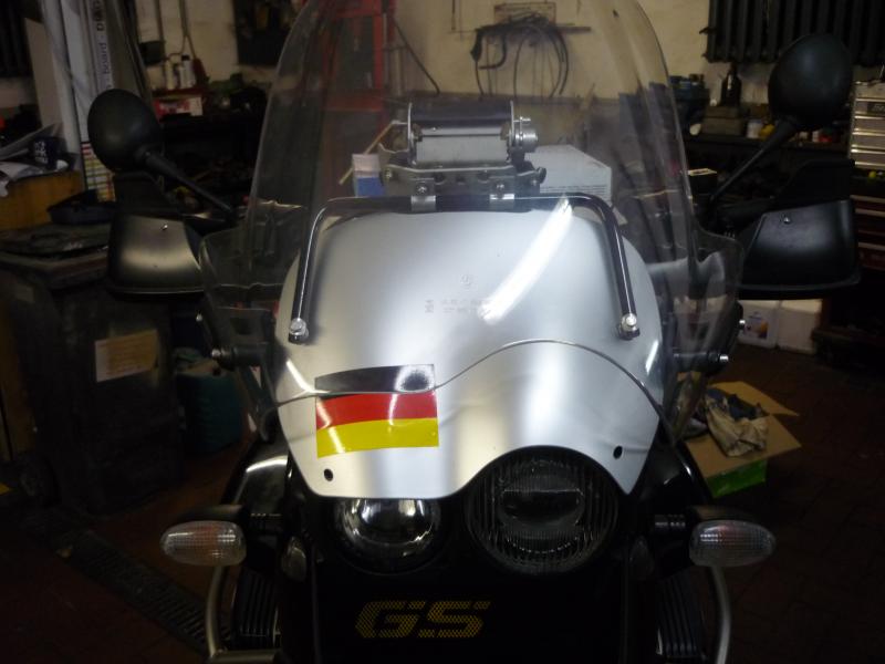

Hallo
Ich hab auch ne weile gesucht/ausproniert.Letzlich hab ich mir das ding vom Navibiker gekauft und angebaut.Ein Freund kam vorbei und meinte was ich da für einen Schxxx zusammengebaut habe:( ,sieht wie Stabilbaukasten aus.Ich hab daraufhin lieber nix mehr gesagt von wegen was das Ding gekostet hat:eek: und eine Halter selbst gebaut.Einfach Alu Rundmaterial 10 oder 12mm zum U biegen (Schraubstock mit Schonbacken)und 2 Löcher bohren dazu TT Halter fertich:).

gute Morgen an alle
So hab jetzt mal ein paar Bilder von meiner Halterung gemacht.Bin der Meinung wenn schon die TT Halterung dann kannste den Bügel auch selber bauen.Hab wie schon erwähnt einfach Alu Vollmaterial benutzt.Das ganze sieht m.e. deztenter aus.Wer den Halter vom Navibiker haben will soll sich einfach melden der ist über.
Bis dann Bernd

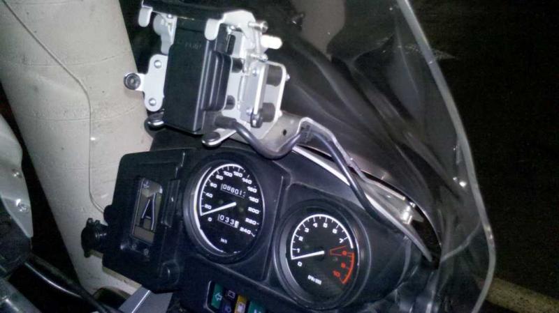

Also ich habe mir folgenden bestellt
http://www.navibiker-shop.de/BMW-R1150GS-Navihalter
Daran kommt die TT Halterung hab das schon bei einer anderen 1150er gesehen und es war sowohl gutaussehend als auch praktisch nicht im Weg des Tachos wie meine jetzige Halterung für das Schnappi und wird auch nicht vom Tankrucksack verdeckt
Ich mache mal Bilder wenn es dran ist.
Wolf
Hey Wolf,
sieh mal in den Beitrag #2 da siehste ihn montiert hab diesen schon 2 Jahre dran.
Thorsten
