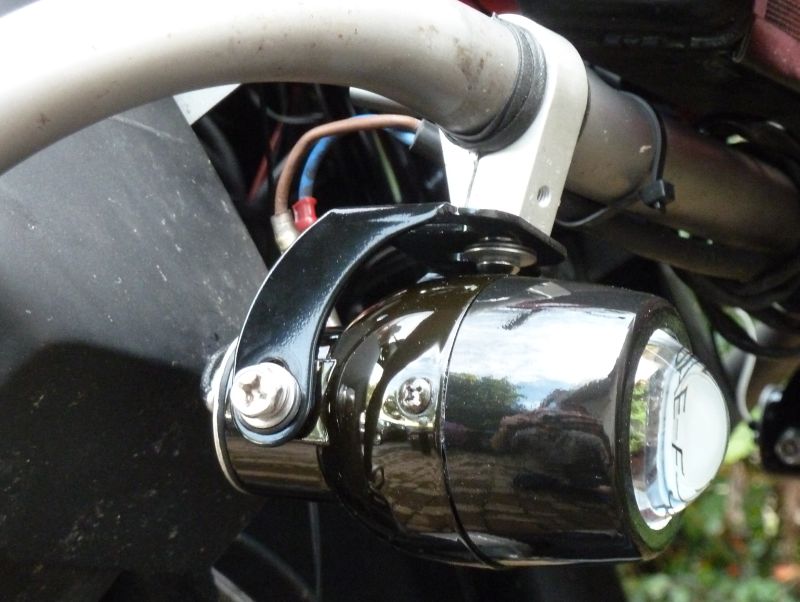

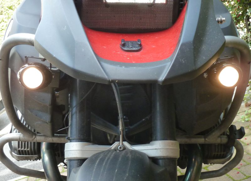

Nebelscheinwerfer selber an montieren / an die Sturzbügel der ADV, für die normale GS ohne Bügel brauchts dann einen zusätzlichen Halter
Alle Nebel Scheinwerfer habe ich von ShinYo gefunden (ein Hella Micro DE Nebelscheinwerfer würde selbstverständlich auch gehen)
Micro Nebelscheinwerfer
(es sind die gleichen, die im wunderlich Micro Flooter verbaut sind)
http://www.amazon.de/Micro-Nebelsch..._4?s=automotive&ie=UTF8&qid=1348644702&sr=1-4
andere Optik
http://www.amazon.de/Nebelscheinwer..._3?s=automotive&ie=UTF8&qid=1348644702&sr=1-3
oder als Ellipsoide
Ellipsoid-Nebelscheinwerfer, oval, schwarz, H3 55W: Amazon.de: Auto

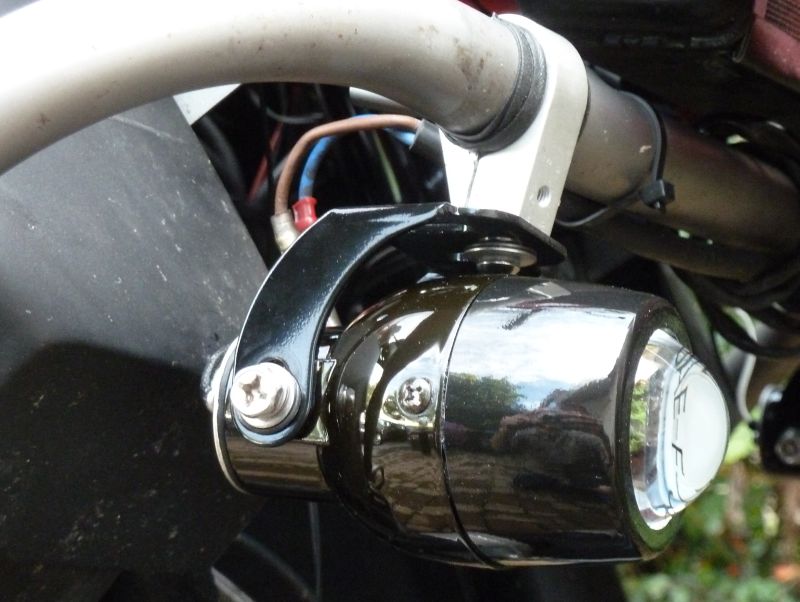

als Halterung für die Sturzbügel gab es im Fahrrad laden 2 Sitzstangen Halter aus ALU, diese passen mit etwas Willen auch um die Sturzbügel, ansonsten Rohrschellen aus dem Baumarkt
oder halt "sonstige Halter"
Ein Relais, eine Fliegende Sicherung, 2 Anschluss Ösen für die Batterie und einen Lenkerschalter
Der Rest sind dann Kabel, Lötkolben, Schrumpfschlauch und Kabelschuhe
Preise wären dann also z.b.
2* Ellipsoide 36,95 * 2 = 73,90 €
2* Halter für Sturzbügel 3€ * 2 = 6 €
1 * Lenkerschalter 12,99 €
UNIVERSALSCHALTER 12 V / 5,5 A - Louis - Motorrad & Freizeit
1 * Relais 4,99 €
SCHALTRELAIS 12 V - Louis - Motorrad & Freizeit
1 * Päckchen Batterie Anschluss Ösen (Schwarz / Rot) (ATU) 4,99 € oder alternativ ein Ösenkabel
http://www.louis.de/_20a640051ba116653711d2f60c75bd37ab/index.php?topic=artnr&artnr=10003835
1* Flachsicherung 2,99 €
http://www.louis.de/_20a640051ba116653711d2f60c75bd37ab/index.php?topic=artnr&artnr=10031409
wer möchte, kann sich das Relais auch auf einen Stecksockel machen
http://www.amazon.de/Anschlusskabel...4E/ref=sr_1_16?ie=UTF8&qid=1348647357&sr=8-16
Gesamtpreis für die Ellipsoide also ca 106 € / oder mit den kleinen für 20€ dann ca 77 € komplett
Kabel, Kabelbinder und Kleinteile,etc setze ich mal als vorhanden vorraus
Die Sicherung sollte 55 * 2 = 110 / 12 = 9,2 A mindestens haben ( also besser 15 A)
Kabeldurchmesser der verlegten Kabel sollten mind 2.5mm² sein
Schaltspannung für das Relais kann man sich an der Bordsteckdose (unter dem Sitz) oder am Standlicht anzapfen - Es sollten eben bei "Zündung aus" auch automatische die Nebellampen ausgehen
Der Rest ist dann Bastel und Lötarbeit, Bilder folgen dann heute abend ..

nobbe
nobbe
Joined
Mar 13, 2010
Messages
12,234
irgendwo hatte ich so einen schalter auch noch mit einer zusätzlichen kontroll led gesehen..
wer will, kann sich ja eine Kontroll LED in die Verkleidung einbauen http://www.reichelt.de/LEDs-5mm-mit...wQAR8AAH2BBWg173454ff28277c8b29bf410b4c921a1a
ein zeitgesteuertes anzugverzögertes relais wäre z.b. das hier http://www.mrs-electronic.de/deutsc....ank-zeitrelais-anzugsverzoegert-kompakt.html , wo es das aber zu kaufen gibt, weiss ich leider nicht..
noch als Nachtrag: Der Rohrdurchmesser der Sturzbügel sind 25mm - die Fahrrad Sattelstützen Halter sind 26mm - habe hier also mit 2 Lagen selbstverschweissendem Band umwickelt, dann passt es gut
So eine Spiegelhalterung könnte also mit etwas "nachfeilen" auch gehen (22mm)
http://www.louis.de/_108c0e4847b2b4fc86c8c6cccf56cb5710/index.php?topic=artnr_gr&artnr_gr=10028810
Alle Schrauben habe ich mit Loctite und Sicherungsringen gesichert..

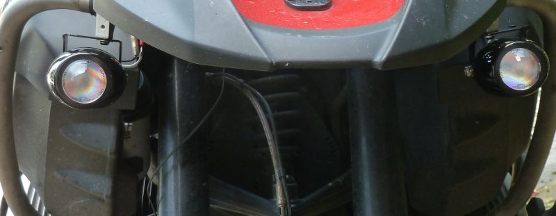

hier mal bilder

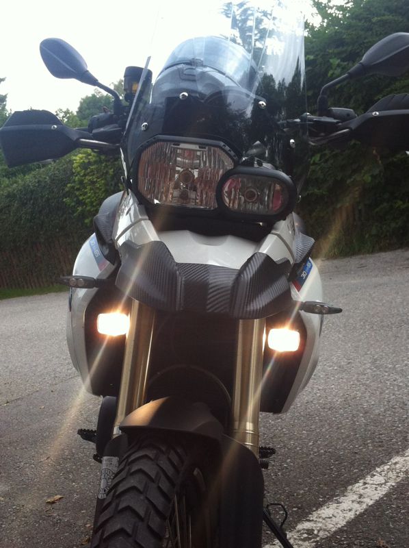

Ich habe die rechteckigen Nebler gerade an meiner 800er verbaut:

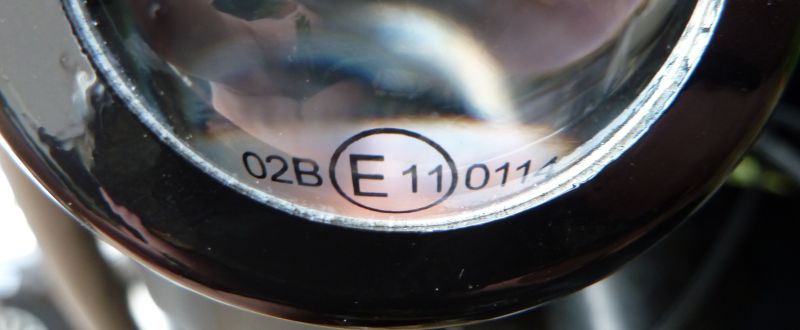

ich hab die eckigen monitiert aber bei wunderlich geordert, naja...
aber seh ich das richtig das die runden keine E-Nummer haben ... ?

hier mal bilder
View attachment 76153View attachment 76154View attachment 76155
