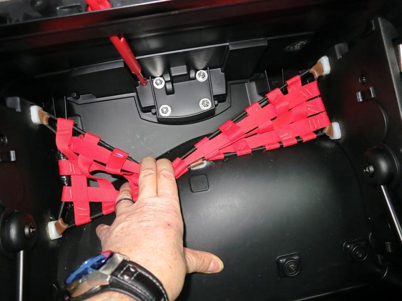

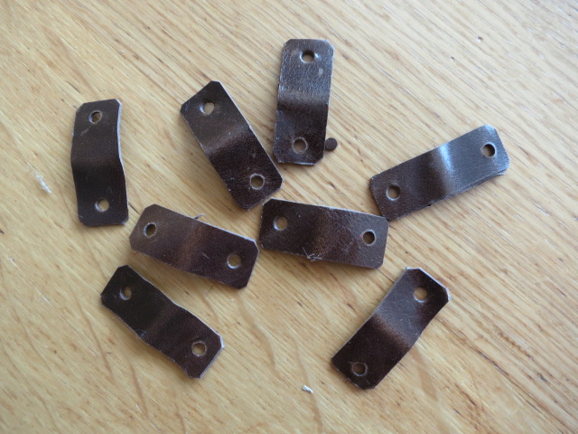

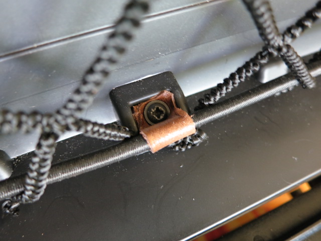

Ich hab mir über der Nische des Auspuff-Koffers ein Halte-Netz gebastelt.

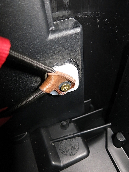

- 5 verklebte Kunststoff-Halteplättchen auf die Echt-Leder Halteschlaufen verschraubt werden.
- Die weißen Halteplättchen hab ich unten angerauht - die Klebestelle im Koffer auch- dann mit "UHU-Hart" verklebt.
(die Verklebung hielt bereits ca. 4000km- einmal Alpen 1000km und das 2. mal Korsika-Hitze und Schotterstraßen)
- rundum ein Gummiseil- mit 2 kl. Kabelbindern auf Spannung verbunden- die Binder dann mit schwarzem Iso-Band abgeklebt.

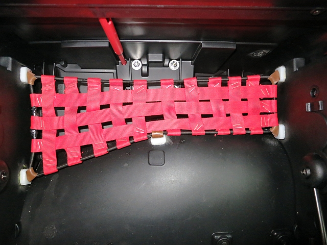

- danach wurde es fummelig..... (ich hatte einen Schwung Schlüsselbänder von einer Mopedmesse, so ein Band kann man aber sicher auch so kaufen)..zurecht geschnitten und wie ein Korbflechter diese verflochten.... mit normalem Bürotacker verbunden...in der Verbindung ein doppelseitiges Klebeband. (das war schon etwas fumelig...ein paar "Flüche" gab es auch :-)- aber es geht)
Arbeitsaufwand:
- für die Herstellung der benötigten Teile = 1 Stunde
- Montage und Netzherstellung: Verklebung der Plättchen mit Aufrauhen der Stellen im Koffer = 10 min (über Nacht trocknen lassen)
- Gummiband und Laschen einbauen, Netzmontage = ca. 2 Stunden (je nach Fingerfertigkeit)

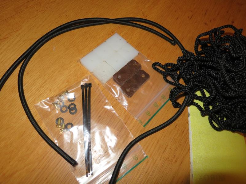

(Ein Kollege hier im Forum hat mich auf Grund eines Posts von mir- an anderer Stelle- darauf angesprochen.
Ich hab ihm angeboten alle Teile- ohne UHU und ohne das Eigenbaunetzband zuzuschicken- siehe Foto.
Sollten mehrere Leute Interesse haben- müßte ich mir ne neue Kunststoffplatte besorgen)

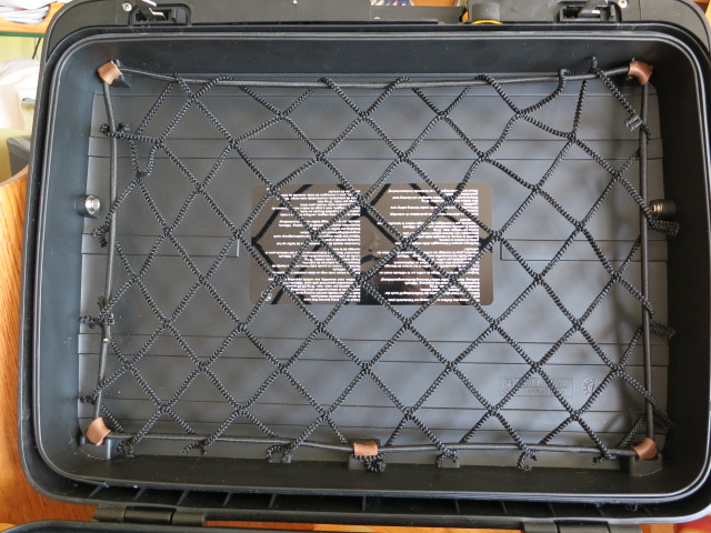

Ich hab noch das hier: in der Bucht nach dem Parija-Shop ("Shop aufrufen") suchen. Da sind verschiedene Netze aufgeführt. Eines heißt "Decksnetz, elastisch, Breite 23 cm, Gepäcknetz, Faltboot, Kajak, Kanu". Dieses kann man in Länger von 30 bis 60cm bekommen.
Für meine Koffer habe ich mir die 35cm-breiten bestellt
