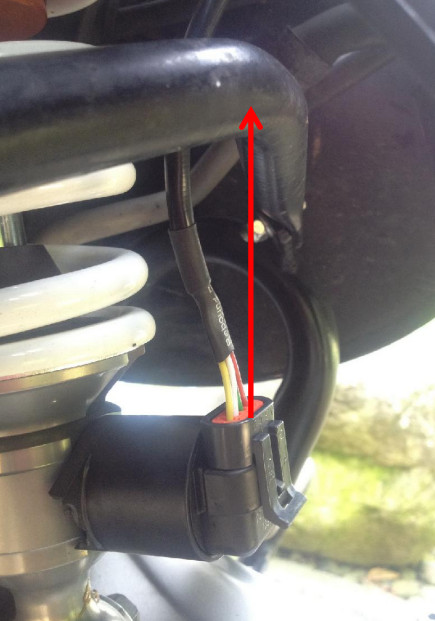

So, nun habe ich das EDS II seit gut 3000km im Einsatz und bin doch sehr zufrieden.
Einen Zwischenfall hat es doch gegeben: Durch eine mittel starke Bodenwelle (mechanischer Kabelschutz für Strassenquerung) ging der Paralever meiner BMW R1150GS so stark nach oben (tauchte ein), dass der vordere Dämpfungsaktuator des EDS II am Verbindungsteil des Stutzbügels von Touratech touchierte und dabei die Halterung des Aktuators abbrach.
Eigentlich meine Schuld, da der TT Stutzbügel kein original Zubehörteil ist (siehe auch beigelegtes Bild)
WP (Hr. Meier) war sehr freundlich und hat mir trotzdem kostenlos einen neuen Aktuator zukommen lassen. Ein perfekter Kundenservice! Insofern kann ich WP und das EDS II nur weiter empfehlen.
Eine Frage habe ich noch an die anderen EDS II Fahrer: Wenn ich die Zündung einschalte und losfahre macht das EDS II ja noch seinen Selbsttest (Die Dämpfungsaktuatoren fahren rein und raus). Dabei fällt mir jedesmal auf, dass zu Beginn die Dämpfung sehr hart ist (fast schon wie wenn es keine Dämpfung mehr hätte) und erst nach ca. 20 Sekunden auf den eingestellten Modus (Sport, normal, comfort) umschaltet. Das ist wahrscheinlich normal, oder? Wie ist es bei euch? Ist das Federsystem zu Beginn auch sehr hart? Die Unterschiede zwischen den einzelnen Dämpfungseinstellungen hätte ich mir strärker vorgestellt. Bin ich da zu erwartungsvoll? Oder habe ich vielleicht auch ein (halb) defektes Steuergerät erwischt?
@dirk69: Mein Steuergerät ist vom 23.03.2009 mit den Zahlen 4618.0967. Welche Angaben hast Du auf der Steuerbox? Danke fürs (gelegentliche) nachsehen
Also alles in allem eine erfreuliche Sache und für den Preis wahrscheinlich erste Wahl und ein guter Kompromiss zwischen den (teueren) Öhlins und den Wilbers.
