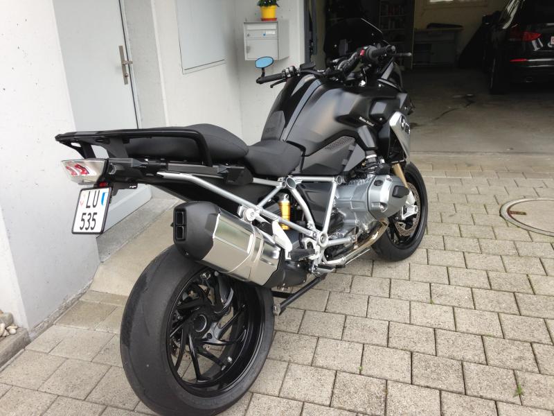

erfahrungen (auch angelesen) habe ich keine.
aus dem bauch raus:
mit der serienreifengröße dürfte vorne bis 3,5" gehen (bei 17"-vorderrädern ist der 120/70 auch auf 3,5")
und hinten 5" (hat auch die KTM)
5,5" mit 170er reifen ist wohl nicht soo toll, da wären 180/55 oder evtl 180/60 eher richtig.
allerdings kenne ich in 180/55 oder 180/60 keinen reifen, zu dem es einen 120/70R19-vorderreifen gibt.
schon mal nachgedacht über 120/70r17 auf 3,5x17 und 180/55r17 auf 5,5x17 oder 190/55r17 auf 6,0x17?

sind das die Felgen der K1300S??
sieht sehr gut aus! Ich habe auf der Seite von BMW Martin gekuckt aber nix gefunden!

Tach Larsi,
passen die Felgen inklusive der Bremsscheiben einfach so drauf oder muß das noch viel rumgemacht werden?
Hätte gerade ne K1300S hier rumstehen die ich gerne mal ............. würde für die LC ;)
gruß
marc

nein,
die GS hat vorne 305mm bremsscheiben.
entweder scheiben umbauen oder die radialbremssättel der GS mit spacern um 7,5mm hochsetzen.
dann sollte das aber klappen ohne weitere maßnahmen.

besser als plug and pray! ;)
Danke für die Info, das wäre ein schönes Winterprojekt!
Hast du nen guten Draht zu BMW Martin? Zwecks infos was man umbauen bzw beschaffen muß?
Die hintere Felge/Reifen ist dann doch ein bisserl breiter, 10mm zu beiden Seiten, ist der Mittelständer dann nicht zu nah am Geschehen?
gruß vom luxi

da muss ich passen ...
bmw-martin kenne ich nicht und die umbauten der LC bisher auch nur in der theorie.
du kannst aber die bremsscheiben der LC ans vorderrad der K dranschrauben, das passt.
zum ständer kann ich nix sagen. bei dem verlinkten mopped scheints aber zu passen.

moin,
ich habe mit dem Schweizer gesprochen , einfach so die Felgen rein stecken ist nicht ,
da müssen Buchsen gedreht werden , die ABS Teilung auf 44 gesetzt werden ,
und .....es müsste eine F800gs Rastenanlage montieren werden (Schräglagenfreiheit )
ein blick auf die Reifen reicht .
ja und ein TÜV müsste her

da müssen Buchsen gedreht werden , die ABS Teilung auf 44 gesetzt werden ...
Buchsen sind ja vom Prinzip kein großes Drama, aber weisst du, ob es da einen passenden ABS-Ring in einer anderen BMW gibt?
Oder muss der angefertigt werden?
