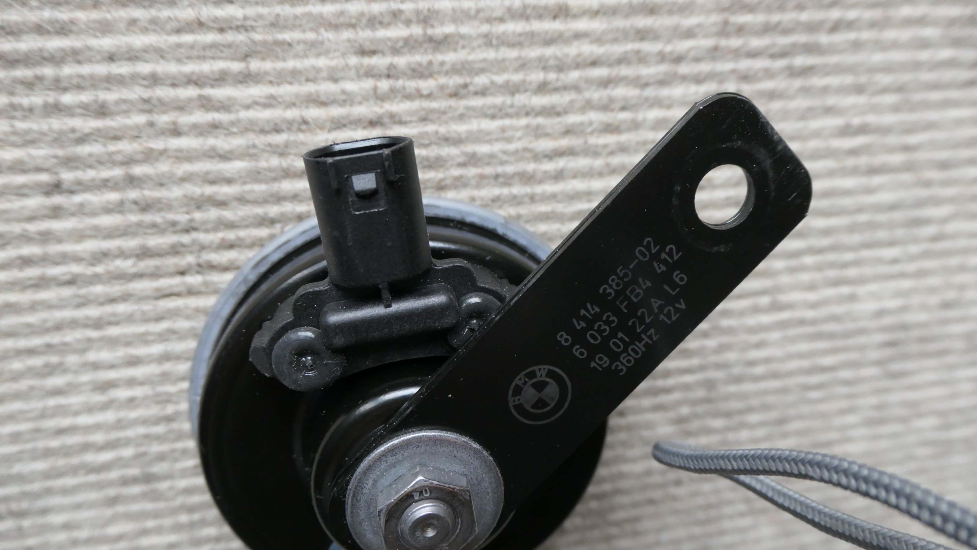

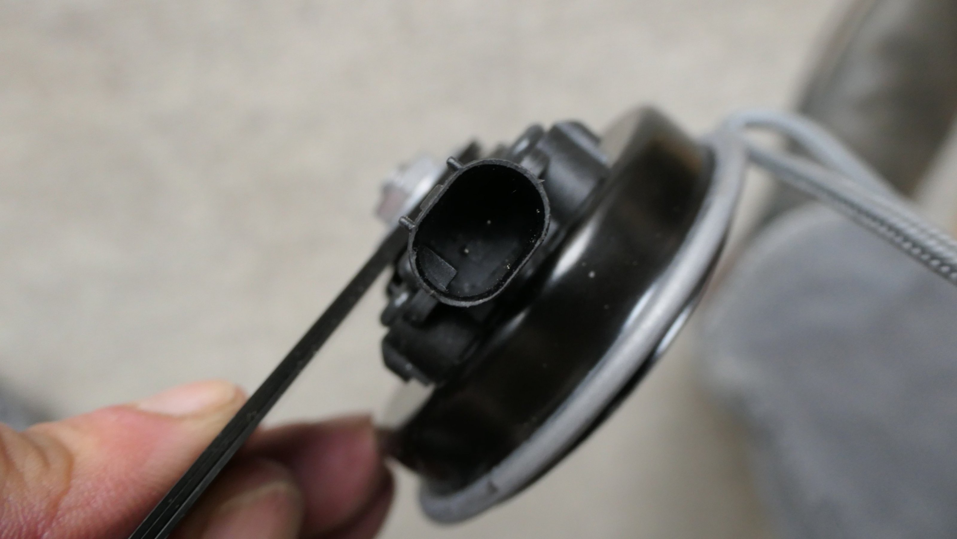

Also das hier ist die Originalhupe:

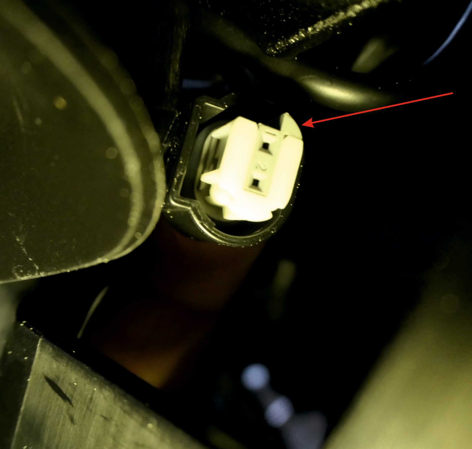

Der Anschluss ist nicht abnehmbar (außer mit Gewalt). An meiner "alten" 1250-er war dieser Anschluss nicht.

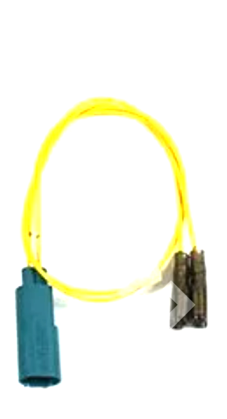

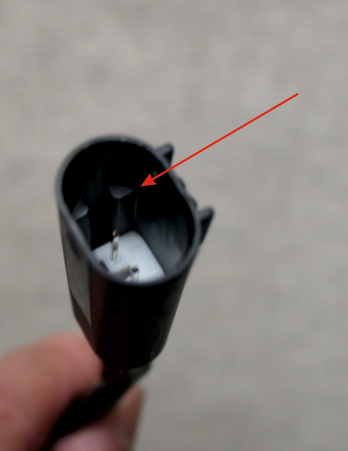

Um eine andere Hupe einfach anzuschließen braucht man einen Stecker, der so aussieht:
Die von Klaus1150 und KJB beschriebenen passen leider nicht. Das Teil von Leebmann sieht man leider nicht, das habe ich bisher nicht ausprobiert.
Die Originalbuchse sieht so aus:
Das Anschlusskabel verschwindet nach ca. 1 cm im Kabelbaum. Die Nase (Pfeil) verhindert wohl, daß der Stecker der bei ebay oder amazon zu bekommen ist (link von KJB ist das Gegenstück dazu) gesteckt werden kann.
Der hat nämlich innen zwei Nasen:
Wenn man die beseitigt, wirds vermutlich passen.
Aber besser wäre ein Originalstecker, den man auch irgendwo bekommen müßte.
Die Originalhupe scheint mir zwar etwas lauter als die alte, aber klingt halt wie eine alte Opelhupe von vor 30 Jahren. Die kommt also noch weg, irgendwann habe ich das passende Teil.

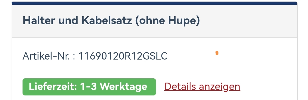

Der Halter- und Kabelsatz, den du oben beschrieben hast kostet bei Hornig schon ohne die Hupe stolze 52,90€. Die Teile außer dem Kabel kannst du dann wegwerfen, weil sie überflüssig sind.
Einzeln bietet Hornig wie schon geschrieben das Kabel nicht an.
Genau das braucht man aber.
Das Bauer-kabel paßt im Übrigen nicht.

Habe gerade gesehen, daß bei Horns24 ein Adapterset für BMW einzeln angeboten wird. Das ist nur das Kabel mit dem Stecker für zwar immer noch stolze 13,90€, aber wenn es paßt wäre das die einfachste Lösung für einen einfachen Hupenwechsel, z.B. einzelne Stebel Fanfare.

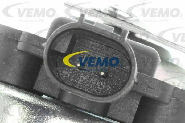

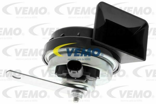

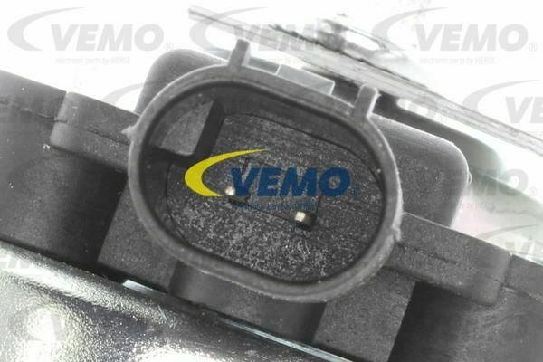

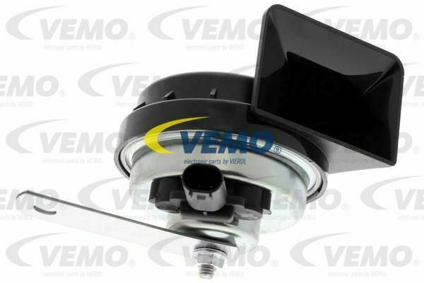

als Alternative ohne jede Änderung an der/dem orig. Stromversorgung/Stecker oder der Halterung sei noch die VEMO V20-77-0005-1 Tiefton (420 Hz) benannt:
Aufgrund der Position von Stecker und Horn zeigt die Öffnung des Horns allerdings nach oben gegen die Plastiks von Cockpit/Schnabel und liegt dort auch etwas an... was aber auf den Schalldruck keinen negativen Einfluss hat. 😋
Das Teil gibt's tatsächlich neu für schmale ~17,- €uro bei z.B. Amazon oder eBay.
Cooler Tip, danke. Hast du vielleicht mal ne Hörprobe für uns, sofern schon verbaut? 🙂
