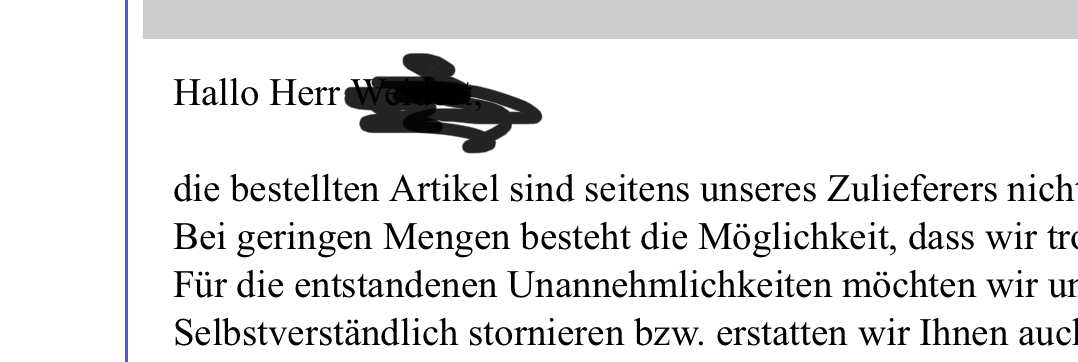

Puh, schlechte Nachrichten - grade eine email von Leemann bekommen: die Hupe gibts anscheinend nicht mehr:
Sowas blödes - und nu?! Mal weitersuchen…
