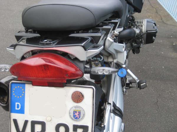

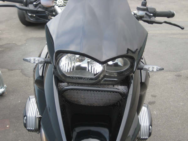

an die Kabelenden der Blinker einfach Gegenstecker aufquetschen und Schrumpfschläuche drüber machen. Dann habe ich den Vorteil, jederzeit wieder zurückrüsten zu können ;)
....genau so :D:D
und sehen super Geil aus , vor allen die vorderen die hinten sind ;)

hallo
....genau so :D:D
gibt's da eigentlich mal ein Bild? Bin nämlich gerade am Auseinanderbauen von meiner - und da soll ja optisch einiges gemacht werden :rolleyes:
