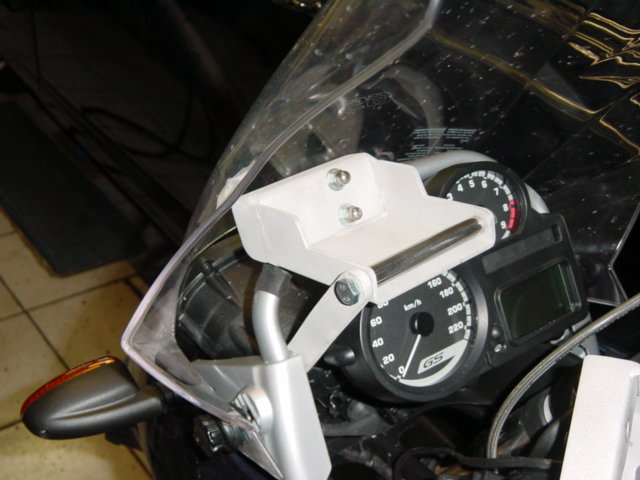

Nachdem ich lange Zeit auf der Suche nach einer optimalen Lösung zur Montage eines Garmin 2610 bei meiner GS war, habe ich durch Zufall bei ebay einen neu konstruierten Halter entdeckt und ersteigert.
Es handelt sich um ein lackiertes Blech, das auf den Scheibenhalter geschraubt wird. An diesem Blech wiederum ist der Original Garmin Motorradhalter verschraubt.
Damit sind die sonst häufigen Nachteile (Sichtbarkeit mit Tankrucksack und mögliche Empfangsbeeinträchtigung durch Metallteile über der Antenne) nicht vorhanden.
Da gerade wieder so eine Auktion läuft, könnt Ihr Euch ein Bild vom Halter machen:
http://cgi.ebay.de/ws/eBayISAPI.dll?ViewItem&category=25632&item=7973668585&rd=1&ssPageName=WDVW
"Hersteller" ist Motorrad Edmeier, der dem einen oder anderen schon als Baehr Experte bekannt ist.
Wenn man bedenkt, dass allein der Original Garmin Halter so ca. 25 Euro kostet, ist dies auch die günstigste Lösung, da keine weiteren Kosten (ausser dem Kabel - ist klar) entstehen !

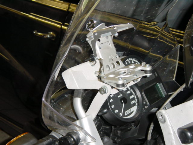

Hi Jungs,Dietmar,
Passt Ihr eigentlich nicht auf, wenn ich euch bisserl Bikekultur
beibringen will??? :D :D
Was ist bitte neu an der Position,Ausführung,des Halters.
Der Halter ist noch nicht mal abschliessbar,Pfui Deivel.
Da hat doch jemand bei mir abgespickt!!!!
Meine Halter gibts seit 04/2004 und gibts inzw.
einige Millionen mal :oops: :P :D
Einige Millionen mal ist gelogen,waren nur paar
Hunderttausend :D :D
Peter

Nichtsfürungut, aber Dein Halter erscheint mir massiver und teurer ?
Die Position (im Prinzip) ist nicht neu, da stimme ich Dir zu.
Ist das ein Ram-mount dahinter und dann ein TT ?
Abschließen ist nicht wichtig, da ich das Navi eh nicht am Mopped lassen werde (einmal ist die Summe ja schon über den Jordan).
Gegen den schnellen Zugriff (viel mehr wird das TT-teil auch nicht verhindern) gibt es im Garmin-Halter die Torx.

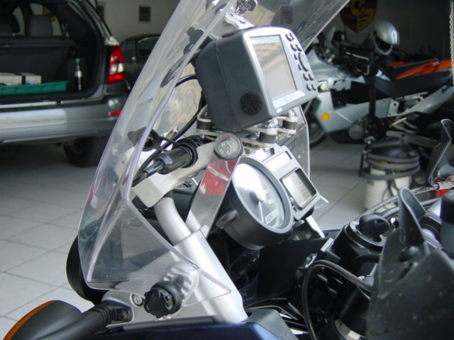

Hi Dietmar,
Es soll dir verziehen sein,obbbwohl: Unwissenheit schützt nicht vor Strafe :P .
Der Konstrukteur sowie der Erbauer dieses Grundhalters bin ich(Angeber :oops: )
Da ich mein Navi an versch.Bikes benutze, musste eine Grundkonstruktion her, die es ermöglichte den org.TT Halter
mit wenigen Handgriffen mitzunehmen und an ein anderes Mot.anzubringen. Also bleibt meine Konstruktion immer am Motorrad.
2 Schrauben l+r rausschrauben,12 Volt Verbindung rausziehen,
TT Halter mit Navi und Kabel ans andere Mot. Schraubel+r rein,
Kabel in die Steckdose: fetisch.
2 Minuten dauert das ganze.
Gebaut habe ich für wirklich gute und liebe Forumskollegen
schon eine ganze Menge.
Und, bevor jemand auf die Idee mit Eigenwerbung und Kommerz
kommt: Immer Kostenlos,
Nur aus Spass an der Freud.
Peter

Auch wenn Du mir bereits verziehen hast :-) , laß mich bitte noch einmal lästern:
- Hast Du auch noch den vollen Verstellbereich der Scheibe ?
- Muß man jedesmal die Scheibe verstellen, um den Schlüssel zu benutzen
(meine Scheibe ist so etwa in der Mitte bis etwas unter der Mitte)
- die offene Steckdose ist optisch nicht der Hit
(ich habe mir den Original-Einbausatz von BMW geholt)
- bei nicht montiertem Navi schaut einen ein "Mordsklotz" an ;-)
Immerhin bist Du der Erfinder (würde ich mangels richtigen Werkzeug auch nicht hinbekommen)
Meinerseits bin ich weder Erbauer noch sonst irgendwas,
na ja wahrscheinlich der erste, der den Halter bei ebay ersteigert hat.
Dietmar

Hi Dietmar,
Bei dem 2610 lässt sich die Scheibe schräger wie die mitte stellen und der Schlüssel lässt sich immer noch
ohne Probs bedienen.
Beim Street Pilot 3 ist die Bedienung eh von vorne.
Wenn du richtig schaust,lässt sich die Steckdose mit dem anhängenden Verschluss schliessen.Der Preis der Steckdose 3.50€

Hi dietmar,
Warum sollte ich mich auf den Schlips getreten fühlen????
da gibts doch keinen Grund.
Ich habe mir das Teil bei EBay nochmals angeschaut,
was mich bisschen zweifeln lässt, 1. ob das Navi später
"wackelfrei" arbeitet, da der Halter schon sehr lang ist,
und 2. die fehlenden Gummi zw. Halterung und Halterung.Silentblöcke nennt man das.
Diese verhindern Vibrationsschäden.es könnte natürlich sein,dass das Garminplastik diese Vibrationen aufnehmen??
Das Wackeln, hatte ich auch bevor ich die Strebe nach unten machte.
Die könntest du aber ganz leicht nachrüsten,die org.befestigung
des Bügels (5mm Schraube) könntest du ja benutzen.
Naja, bin auf deinen Fahrbericht gespannt.

Der Halter läßt sich standardmäßig nicht in der Neigung verstellen,
da es aber Stahlblech ist, so kann man es sicher ein wenig biegen.
Zur den Vibrationen erklärte mir (ein übrigens sehr freundlicher) Herr Edmeier, dass er diverse Versuche unternommen hat und zu dem Ergebnis kam, den Halter soweit zu verlängern, daß sich der Garmin-Halter mit einem Stück Moosgummi auf den Instrumenten abstützt.
Desweiteren führten diese Vibrationsversuche dazu, dass das Material von ursprünglich Aluminium auf Stahl gewechselt wurde.
Leider kann ich wie gesagt noch keine eigenen Erfahrungen anführen, ich habe jedoch den Eindruck gewonnen, dass der Mann nicht an einem schnellen Euro interessiert ist, sondern sich ernsthaft Gedanken zum Thema gemacht hat und erst nach ausgiebigen Versuchen auf den Markt geht.

Esrte Erfahrungen
So, nun war es soweit.
Fronleichnam gab es meine erste Fahrt mit Navi (Weserbergland).
Das Navi war in der optimalen Position und die Wegeführung brachte mich auf Strecken, die nur Einheimische kannten...
Auf schlechten Strecken wackelte das Navi schon noch.
Fazit: Halter i.O.
Navi: 3 mal falsch gelegen, 1 Reset, mehrfach Satelittenverlust wg. Blätterdach !
