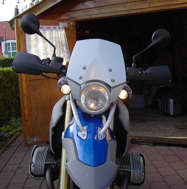

Hallo Jungs,
ich brauch mal ein paar Vorschläge für eine neue Lackierung meines Wunderlich Schildes, wie unten zu sehen. Steinschläge und Sonnenlicht haben dem Teil zugesetzt, der Lack ist gesprungen und vergilbt.
Übrigens die Flaps seitlich des Scheinwerfer sind nicht mehr dran. Ich möchte die originalen Farben blau und silber behalten.
Macht mir doch mal ein paar Vorschläge, egal ob Streifen, oder lackierte Flächen.
Tiger

Ich habe noch original blau für die Spritzpistole abzugeben...:)
Ich fand meine Streifen auf dem Buell Schild damals ziemlich gut. Blau-silber, mit weißen Streifen abgesetzt.
Gruß, ziro

Neu lackieren
Habe mein Schild letzte Woche neu lackieren lassen, da es im Bereich der Schrauben unschöne Verspannungsrisse gab. ( Nunmehr in Blau Original lackiert )
Das Lackierverfahren ist an und für sich unkritisch, vorausgesetzt der Lackierer hat eine grundsätzliche Erfahrung mit dem Lackieren von Kunststoffen.
Wichtig ist ein leichter Anschliff ( Nass 400 ) und anschließend die Verwendung eines Primer - dann entsprechender Lack .
BASF hat eine geeignete Lackiertechnik und gibt auch die anzuwendenden Produkte vor. ( Alles weitere ist ziemlich lacktechnisch und für Laien fast nicht zu durchschauen )
Ich habe den Vorteil in einem Unternehmen mit einer perfekten ( auf BASF aufbauend ) Lackierung zu arbeiten - somit auch seeeehr kostengünstig.
Solltest Du nicht weiterkommen - privates mail und ich helf gerne weiter

danke ihr beiden,
ja Ziro dein Schild hab ich mir schon angesehen, gefällt mir sehr gut.
Danke BMW -HP, vielleicht komme ich auf dich zurück
Noch wer Ideen?
