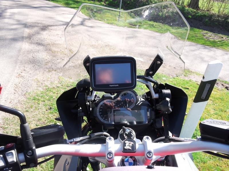

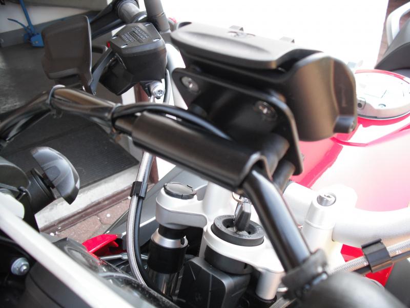

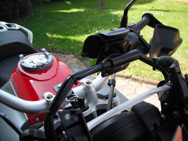

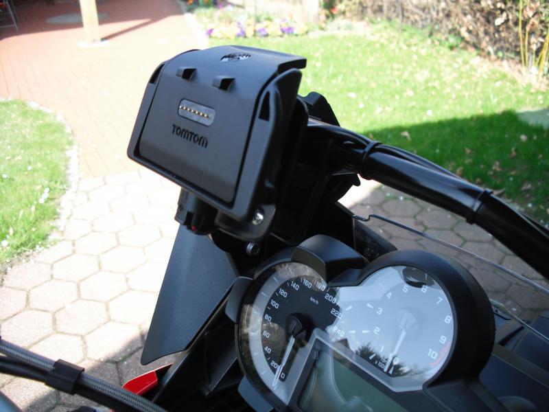

Hallo, habe schon einmal über das neue TomTom berichtet. Nun meine ersten Erfahrungen nach einigen Touren.
Das TomTom ist um längen besser als der BMW N4. Kurvenreiche Strecke ist der Hammer. Sucht wirkilch sehr schöne kurvenreiche Strecken aus.
Als Halter habe ich den von der Firma Bikertech genommem. Ich muß sagen ist einfach klasse. Auf Sonderwunsch wurde der Halter so verändert, daß nun das Navi so weit links montiert ist, das der Drezahlmesser noch abgelesen werden kann. Der Service der Firma ist sehr gut, kann ich nur weiter empfehlen.20130501_160421_01.jpgDSCF0020_01.jpgDSCF0021_01.jpgDSCF0022_01.jpg

Hi,
hole dir einfach das CarTool Kabel beim freundlichen.
das steckst du an den Stecker (rechts im Halter des Schnabels) und verlötest die Kabel mit den beiden des TOMTOM Anschlusses . fertig und Strom über Zündung ist da.
ich habe den Halter von SW.

So elegant wie Stefan - und andere hier - hab ich´s auch gemacht, allerdings den Halter von TT und der passt mit den rückseitigen Schellen so an den Bügel, dass das unten am Halter angeschlossene Kabel (bei meiner Körpergröße) die 6 am Drehzahlmesser etwas verdeckt.
Der Cartool-Stecker kostet beim :D 8,50 €

Als Halter habe ich den von der Firma Bikertech genommem. Ich muß sagen ist einfach klasse. Auf Sonderwunsch wurde der Halter so verändert, daß nun das Navi so weit links montiert ist, das der Drezahlmesser noch abgelesen werden kann. Der Service der Firma ist sehr gut, kann ich nur weiter empfehlen.View attachment 95563View attachment 95564View attachment 95565View attachment 95566
dito - kann ich voll unterstützen
