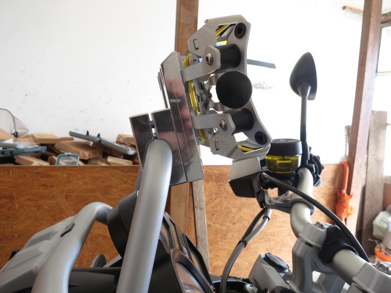

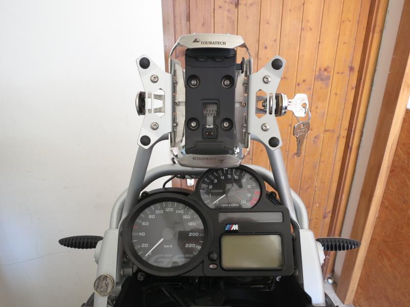

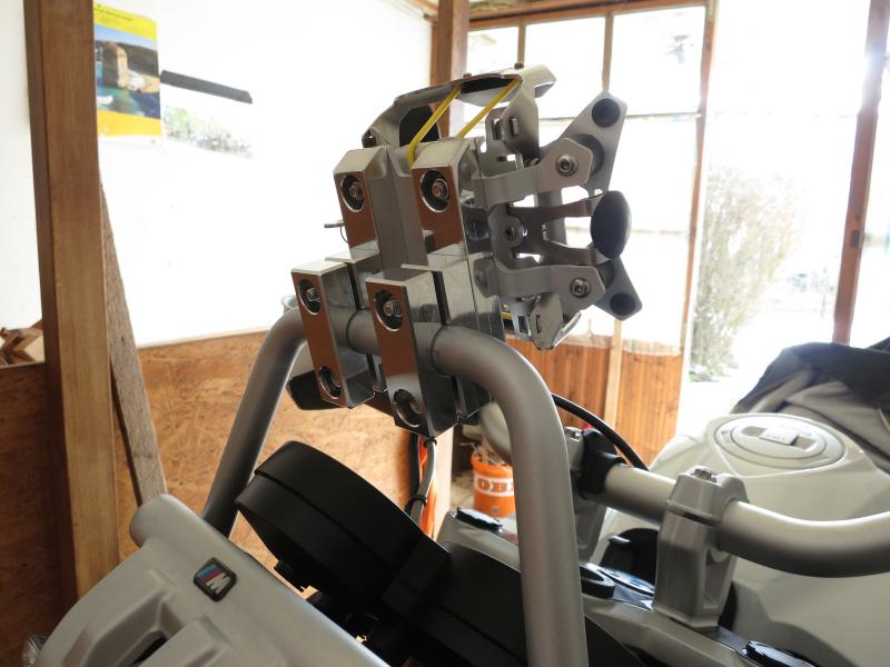

Zur Befestigung gibt es mehrere Möglichkeiten. 5 grundlegende fallen mir auf Anhieb ein.
1. an einem der Navibügel: Original von BMW (meine Version mit abschließbarer Halterung von Touratech) oder Touratech-Bügel
2. Mit einer der diversen Halterungen...Befestigung zwischen dem Cockpit und der Scheibe an der Scheibenhalterung mit Ram-Mount oder diverser am Markt erhältlichen Halterungen
3. über der Gabelbrücke (nicht optimal bei gleichzeitiger Tankrucksackbenutzung, außer die Halterung baut hoch, verdeckt aber dann die freie Sicht auf das Cockpit)
4. zusätzliche Lenkerstrebe....jedoch wie Punkt 3
5. direkt am Lenker mit Ram Mount, dem kann ich persönlich gar nichts abgewinnen- aber jeder wie er meint.
Die abschließbare Halterung von Touratech gibt es noch nicht - folgt aber sicher bald
Anbei- die Fotos- wie ich mein ZUMO vor ein paar Wochen befestigt hab- mit der TT-Halterung.
So würde es auch mit dem neuen TomTom funzen:rolleyes:

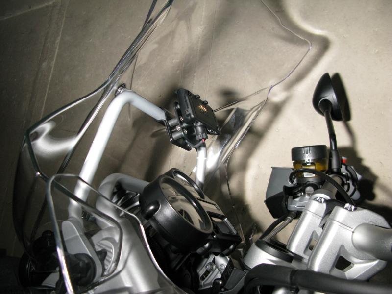

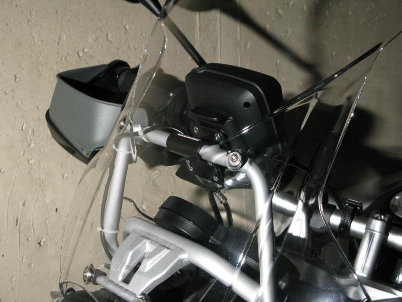

@ ibe-baer
so schaut es aus und ich bin sehr zufrieden
Wie man sieht ist das Navi am hinteren Bügel mittels RAM Mount Halterung montiert
Da war schon vorher mein altes Garmin 2650 dran und das war deutlich schwerer und hielt dennoch auch im Gelände bombenfest
Als Headset habe ich das Midland BTX2
iPhon ist gepaart, Adressen sind auf dem Navi und mit Headset gekoppelt.
Flutscht alles wie geschmiert

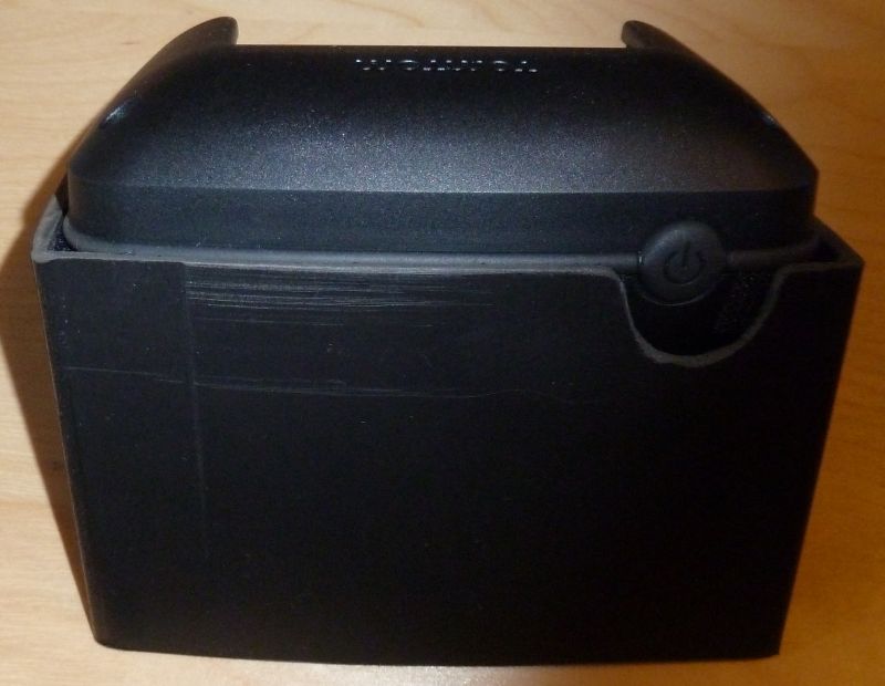

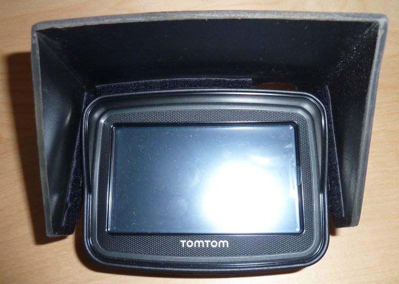

nachdem ich mir für den rider 2 schon einen blendschutz gebaut hatte , habe ich mir eben für den neuen rider auch einen gebaut
man nehme
- bastelplatte aus dem baumarkt guttagliss hobbycolor - Gutta Schweiz
- heissluft fön
- selbstklebendes klett band / flausch band
Material kosten ca 2 €
aus der bastelplatte mit dem teppichmesser ein stück ausschneiden ca 30 cm * 8 cm
mittig nun 13 cm, seiten sind jeweils 8 cm
mit dem heissluftfön nun die seiten über einem holz / metall abkanten, nicht einritzen !!! nur heissmachen und "umklappen"
Seitlich nun von unten 3cm bis nach oben schräg abschneiden
Oben ein halbrund einschneiden für den anschalter
Danach glatt feilen und mit Sandpapier entgraten
Klettband nun um den Rider kleben - vor den "gummi" ring
Flauschband innen in die Abdeckung kleben
Lässt sich nun leicht abnehmen, Klettbänder halten evtl nur 1 Saison, sind aber für ein paar cent in jedem Baumarkt zu kriegen
viel spass

Hallo Lösung eins gefällt mir auch am besten und deine Adapterhalterung sieht sehr stabil aus. Wie befestige ich jetzt das neue TOMTOM an den original BMW Navibügel ???

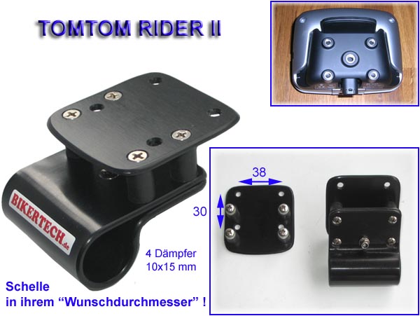

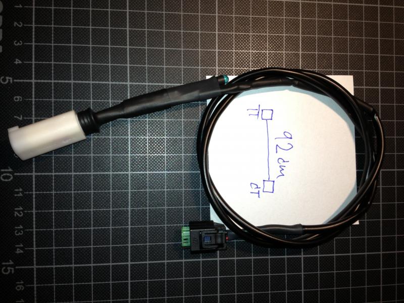

…mit dieser Halteschelle von Biketech. Einfach den Rohrdurchmesser genau messen und bei der Bestellung angeben - passt bei meiner ADV sehr gut (16,3mm). Diese Halterung ist sehr unscheinbar bzw. stabil und die Vibrationsdämpfer schützen die teure Rider-Elektronik.
Mir gefällt diese Lösung besser als viele wuchtige Konstruktionen, die ich auf meiner Suche bislang gesehen habe.
Tipp: unbedingt die zusätzlichen Edelstahlschrauben für 0,80€ mitbestellen
Tipp2: Bei der ADV muss das Kabel rechts herum verlegt zum Cartoolstecker ca. 90 cm lang sein (Steckermitte zu Steckermitte).
Um allen Problemen aus dem Weg zu gehen habe ich eine 12V-LED (parallel angeschlossen) mit in den Schrupmfschlauch verbaut, damit die Fahrzeugelektronik den Ausgang auch zuverlässig abschaltet und die Batterie nicht leergezogen wird.

Hier schon mal das Kabel, wobei ich beim Einbau eine Schlaufe von ca. 10 cm über hatte.IMG_1654.jpg
Photos von der Halterung kommen heute Abend.

Hallo Michael,
wenn du diese meinst Bikertech GPS Motorradhalterungen Fahrradhalterungen TomTom Navi Garmin Velo
da werden aber erst Durchmesser ab 22 mm angeboten?

nein diese:TOM-RIDER-II.jpg
und die Trägerplatte ist bei mir um 180° gedreht montiert, dann kommt der Rider etwas höher.

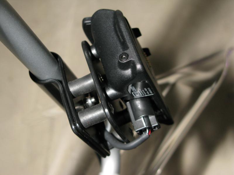

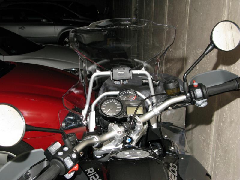

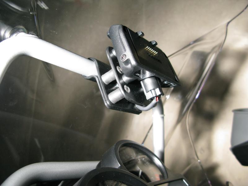

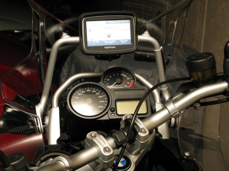

Hier noch die versprochenen Photos der Bikertech-Halterung an meiner GSA:
