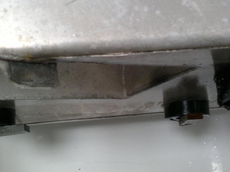

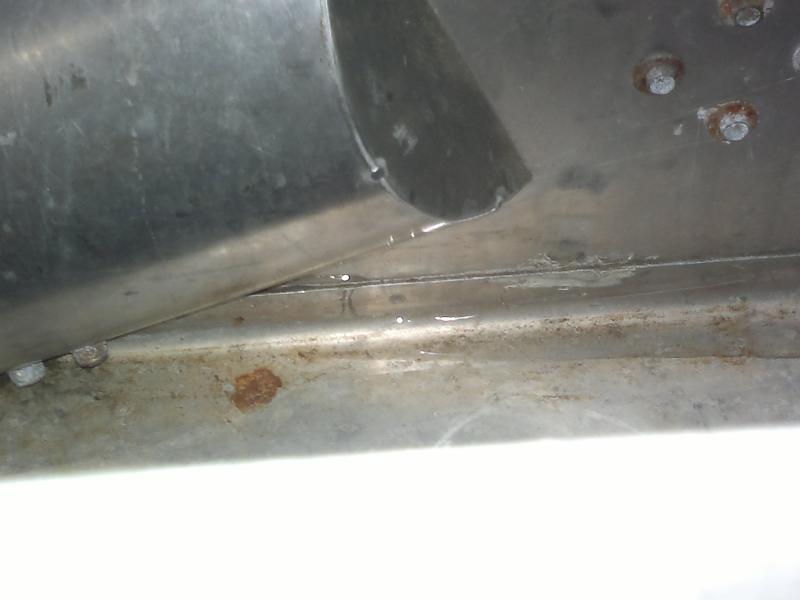

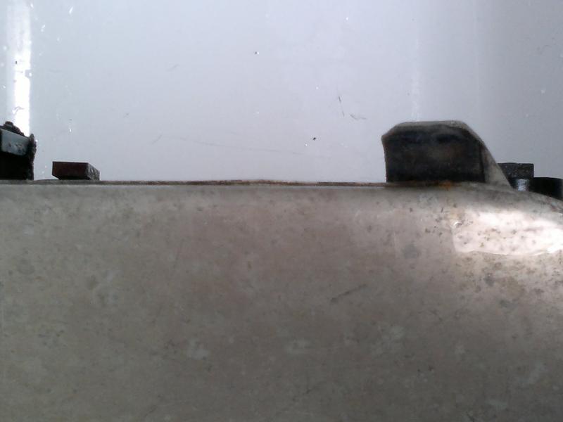

Seit einiger Zeit habe ich in meinen Zega Koffer links, bei Regenfahrten, einen "Wassereinbruch" registriert. Anfangs dachte ich, daß die Dichtung am Deckel durchlässig ist, oder der Deckel nicht Richtig drauf sitzt, oder daß die Aufnahme des Koffers an den Rändelmuttern das Wasser durchlässt.
Nun habe ich den Badewannentest gemacht. Und siehe da, zwischen Kofferboden und Seitenwand läuft es rein! :( Der Koffer ist nur 8 Jahre... und leidet schon an Inkontinenz!
Wie lässt sich das Loch stopfen?

Ich würde die Kante innen säubern und dann eine Naht "Sikkaflex" drüberziehen. Ist dauerelastisch, klebt und dichtet. Wird auch im Karosseriebau verwendet. Super Zeug.
