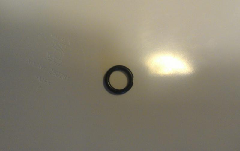

Nach meiner letzten Inspektion beim :), roch meine GSA immer wieder nach Benzin.
Irgendwie konnte ich keinen Grund dafür feststellen.
Gestern Mittag wollte ich nach meinem Urlaub endlich wieder einmal ein größere Runde drehen, da viel mir schon beim hineingehen in die Garage der Benzinduft auf.....:mad:.
Dann habe ich mal intensiv gesucht und tatsächlich den Übeltäter entlarvt.....
Da hat doch einer schlampig gearbeitet....:cool:.
Naja seih`s drum. Einen "neuen" eingebaut, und gut iss:)
Diiiie ham ja Preise.......
http://bmwetk.com/teile-katalog/prdm/BMW/VT/M/R21A/ohne/R%201150%20Adventure%2001(0441,0492)/ECE/2005/04/51760/16/16_0482
1€ für so einen popeligen O-Ring.
Gut das ich die O-Ring Kiste vom Aldi habe.....

Moin, Smeller,
sind die von Aldi auch benzinresistent???
Der Preis von einem Euro ist sogar günstig, hier gibt's einen BMW-Händler, der dafür - vor 2 Jahren und tatsächlich nur einen O-Ring - 3,46 genommen hat. Mittlerweile liegt er bestimmt bei 5€ und ich kaufe seitdem nicht mehr eine Schraube da.
Hab immer ein paar von den Dingern liegen, weil man die beim Basteln schnell vergnaddelt. Vaseline, Getriebeöl o.ä. vor der Montage soll helfen.
Gruß, Machtien
