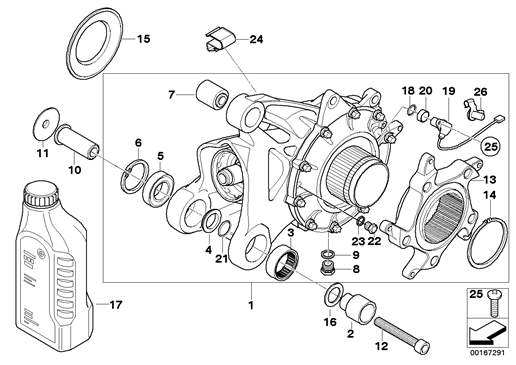

Müsste die Nr.23 sein!
Dichtring A12X16 Teilenummer 07 11 9963132

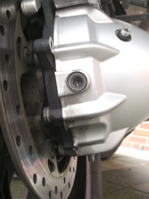

so ist gewechselt, war die Nr. 9
und hat mich 1,05€ gekostet
habe dann gleich mal das HAG abgeklappt und das Öl richtig austropfen lassen und neu befüllt.
der :) hat mir dann noch das originale bmw fett für das schiebestück mitgegeben. sieht aus wie eine weisse paste und ist wohl schweineteuer. habe so einen kleks bekommen, dass es wohl nochmal reicht:D.
nachdem dann auch die gummimanschette runter war, habe ich da erst mal richtig sauber gemacht. was sich da für ein schmodder sammelt. scheinbar wird das beim HAG Öl Wechsel in der werkstatt nicht gesäubert.
