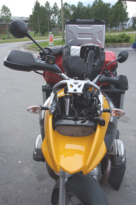

Heute ist mein Öhlkühlerschutz von Wunderlich gekommen. Das das Teil wenig wertig aussieht hat mich als erstes geärgert. Ich muß allerdings zugeben, das es zur Plastikschnauze der GS passt. Als ich dann vor dem Moped stehend die Einbauanleitung gelesen habe, das Teil mal angehalten habe und mir vorgestellt habe wie das funktionieren soll, bin ich gleich verzweifelt. Scheibe abbauen, Lampen raus? Warum? Es scheint mir als wäre es genauso sinnvoll die Auspuffhalterung abzuschrauben. So wie es aussieht könnte man die Löcher für diese Plastikblende über dem Öhlkühler nutzen. Nur wenn ich da den Kühlerschutz reinbaue komme ich nicht mehr an die Löcher für die Schrauben ran. Was ich mir noch vorstellen könnte wäre das man den gesamten Schnabel abbaut und so irgendwie besser drankommt. Hat das von Euch schon mal jemand an der 2008er GS gemacht? Für Hilfe und Tips wäre ich euch dankbar.

ich habe noch keinen Ölkühlerschutz an meiner ADV 2008, aber die Einbauanleitungen von Wundermilch sind eigentlich ganz brauchbar. Ich vermute, dass die Verschraubung nach Demontage der Scheibe und des Scheinwerfers zugänglich werden.

ich habe zwar eine 07er und kein "Wunderlich"-Teil montiert, aber ich konnte den Ölkühler durch Demontage des Schnabels zugänglich machen und lösen.
Achtung: Die Verschraubungen des Kühlers sind beim Mod. 07 von der Rückseite zu lösen, NICHT von vorne, obwohl es so ausieht. Die Scheibe oder den Scheinwerfereinsatz musste ich nicht demontieren.
Evt. funktioniert es bei Deiner 08er auch ähnlich.

ich hab das Teil gestern angebaut. Natürlich genau nach Anleitung :( Nach zig Wutanfällen hab ich dann festgestellt, dass es reichen würde die Schrauben des "Luftleitbleches" abzuschrauben und den Schutz wie in der Anleitung beschrieben zu montieren. Es hilft ungemein die Schnabelverbreiterung und den (falls du hast) Temperaturfühler los zu schrauben. Die Demontage der Scheibe und Scheinwerfer kannst du dir sparen. Aber so hab ich mal gesehen das der Ölkühler von KTM aus Austria kommt :)

vielen Dank für eure Antworten. Ich habe das Problem jetzt erst mal bis nach meiner Alpentour nächste Woche verschoben. Ich glaube ich werde lieber den Schnabel abbauen als die Scheinwerfer und das Windschild. Dann müßte ich eigentlich bequem an die Schrauben rankommen. Das Luftleitblech (ist kein Blech) hatte ich schon ab, aber man kann den Ölkühlerschutz nicht anbauen, weil man ( logisch!) dann ein Gitter vor sich hat, so das man nicht mehr an die Schrauben rankommt.

Also wenn du das Luftleitblech schon ab hattest, hast du schon 75% der Arbeit fertig. Einfach die von Wundersam beigelegten Schrauben von hinten in den Schutz, mit den U-Scheiben ausgleichen und mit den Originalmuttern festziehen. Das funzt!;)

das Abbauen des Scheinwerfers ist eine Kleinigkeit. Eigentlich ist der nur an zwei Schrauben befestigt, denn an der Unterseite steckt er nur mit einer Gummimuffe auf einem Zapfen. Zum Herausziehen aus dem Frontrahmen muss man aber die Scheibe abbauen. Oder hat es jemand geschafft, das Teil bei eingebauter Scheibe herauszufummeln?

Einfach die Schrauben vorne von der Scheibe entfernen, seitliche Versteller lockern, dann die Scheibe nach hinten klappen.
