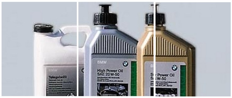

Hi
Schaut mal was BMW auf seiner HP hat
gerd
gerd_
gerd_
17.04.2004
18.902
Hi
Von wann das Bild ist? Na nicht von 1973
Sieh doch selbst einmal auf der HP nach. Natürlich von heute (wobei ich keine Ahnung habe wann es aufgenommen wurde)
gerd

Das war ja meine Frage, wann dieses Bild auf der HP eingepflegt wurde.
Oft werden solche Seiten doch nie geändert
