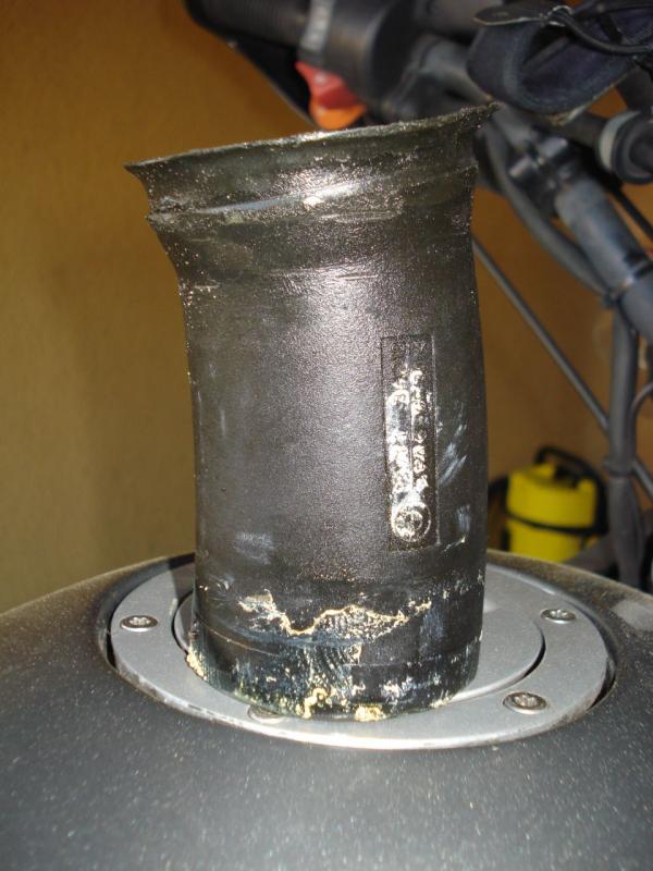

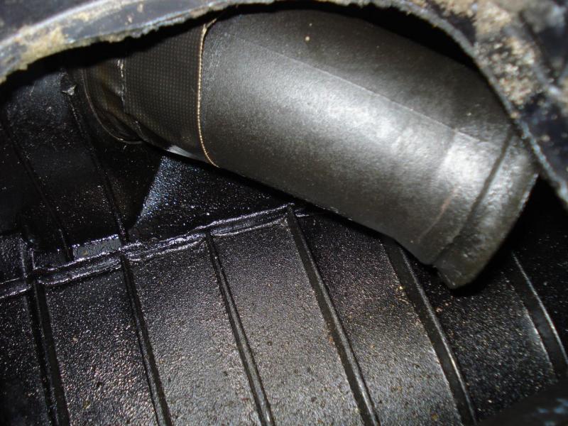

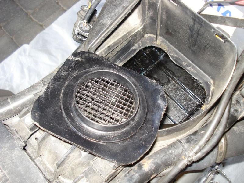

Hi Martin
Meinem Wissen nach für ein besseres Drehmoment aus m Keller ;)
mfG Rainer
Das erste Bild ist die "Arbeitsöffnung" damit man die Verlängerungen einbauen kann. Wozu die da drin sind :confused::confused::confused:
Vielleicht habt ihr ja eine Idee, ansonsten fliegen die Dinger raus.
Martin (ich will wieder fahren)
View attachment 14804[/quote]

Na prima!
Ich dachte schon das wäre Sonderausstattung für größere Tauchtiefen!
Oder die billige Selbstbauversion für Leistungsansaugrohre, mit min. +10% Leistung.......

Ich tippe auch auf eine defekte Kopfdichtung, weil sich dann auch Benzin mit Öl mischen kann und durch den Druck in den Luftfilterkasten gelangt. Die zwei Schnorchel im Kasten :confused: war denn da kein Filter drin :confused: ist schon kooomisch :confused:
