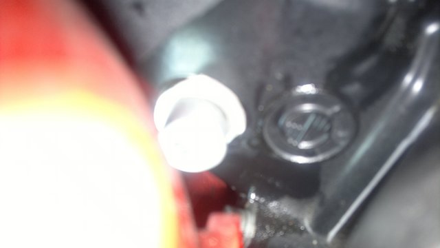

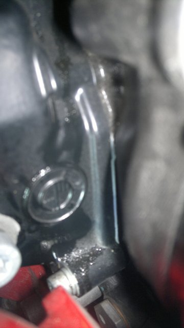

Hallo .
ich krieg die Krise,heute festgestellt das auf der linken Seite ( wenn ich drauf sitze) Öl von oben zwischen 2 Rippen runter läuft und den roten rahmen versaut.:mad:.
Siehe Bilder .
Bei :) soll die GS am Montag vorbei bringen .
Kennt jemand das Fehlerbild .
Öl muss irgend wo von oben rechts hinten kommen man sieht nur den Rinnsal.
GS ist by 27.02.12 und hat 8750 Km :o
Gruß Walter

Das ist zu 99 Prozent der O-Dichtring welcher an die Steuerkettenspannerschraube kommt.
Ist bekannt das Problem.
Der Tausch dauert 2 Min:)
Hallo Chris und Frank .
Habe mir bei Power Boxer das Bild nach eurer Analyse angeschaut .
Genau an dieser Schraube ist es versaut .
Danke .Nehme an man kann damit noch rumfahren:confused:
Gruß Walter
