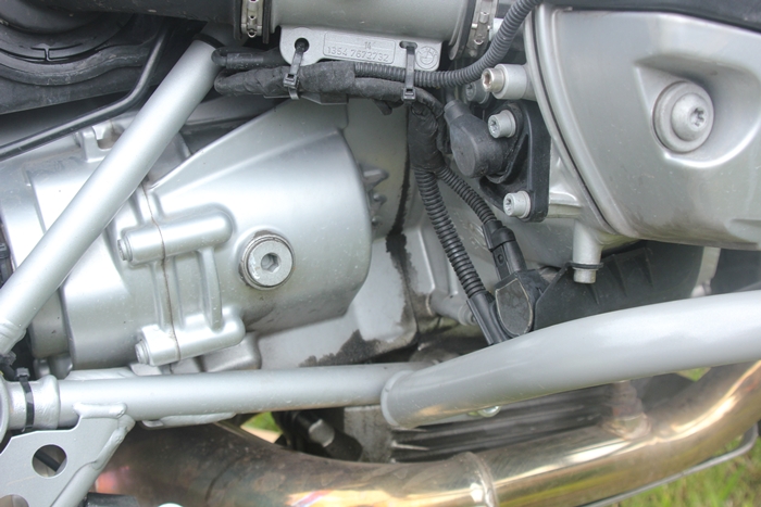

:confused: Bei meiner GS BJ 2005 tritt nach 26000km Öl zwischen Motorblock und Getriebe aus. S. Bild
Ich habe das Motorrad vor 1,5 Jahren mit 17000km gekauft. Bin also in der Zeit ca. 9000km gefahren.Der :D sagte mir, dass die Maschine bei meinem Vorgänger zu lange gestanden hätte. Die Simmerringe würden verhärtet sein. Kann mir jemand sagen wo das Öl herkommt? Und wie teuer ist so eine Reparatur.?

Entweder Getriebeeingangswellen- oder Kurbelwellensimmerring futsch.
zur Rep. muß Getriebe raus. Was das kostet, wissen Andere besser. Bei mir wären es nur die Teilekosten, der Rest "Eigenleistung"
oder Simmering der Ausgleichswelle. (bei meiner Ex 12er 3x defekt...)

Das ist geringfügig(st). Das würde ich beobachten sonst nix.
Sieht bei meiner genauso aus. Ich mache nix ehe keine Tropfen am Boden sind.
An Reparaturkosten würde ich mal ab 700€ aufwärts erwarten. 8h Arbeit sind das auch wenn man es laufen lässt.

Ich würde es lieber gleich erledigen. ..am ende verölt noch die Kupplung. ..dann wird es noch teurer.

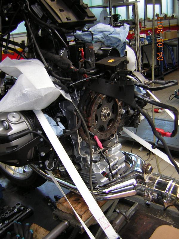

Genau das ist es. Wellendichtring der Ausgleichswelle. Einmal unter aufs Foto schauen, dann kannst du dir aurechnen, wie lange du dein Sparschein noch füttern musst, um die Reparatur zu bezahlen.
Der Ölaustritt deiner GS ist im Vergleich zu meiner alten MÜ (Modell 2008) schon erheblich. Ich würde daher nicht mehr lange warten, sonst geht auch noch die Kupplung drauf.

Die Reparatur kann mit ausreichendem Werkzeug auch gut selber gemacht werden.

Hallo, man kann es so wie Thomas sehen und muss ggf. das Verölen der Kupplung riskieren. Im Zweifelsfall lieber machen (lassen).
Habe mal gehört, dass (zu)viel Öl auf dem Motor das Problem begünstigen kann (offenbar vor allem, wenn der höher liegende Wellendichtring der Ausgleichswelle undicht ist). Falls dein Ölstand also recht hoch ist (ggf. übervoll), könntest du mal probieren, den Ölstand abzusenken (so ca. auf Mitte Schauglas). Wenn deine GS dann nicht weitersuppt, könntest du dir die teure Reparatur evtl. noch eine zeitlang aufsparen. Das Thema Ölstand und wie man den "richtig" misst, ist dabei dann allerdings wieder ein ganz spezielles (allein das ist eine Wissenschaft für sich beim Boxer;)).
...................... Ich mache nix ehe keine Tropfen am Boden sind.
So würde ich auch verfahren.
Saubermachen und nach einer Fahrt kontrollieren.
Auseinanderbauen kann man dann immer noch.
