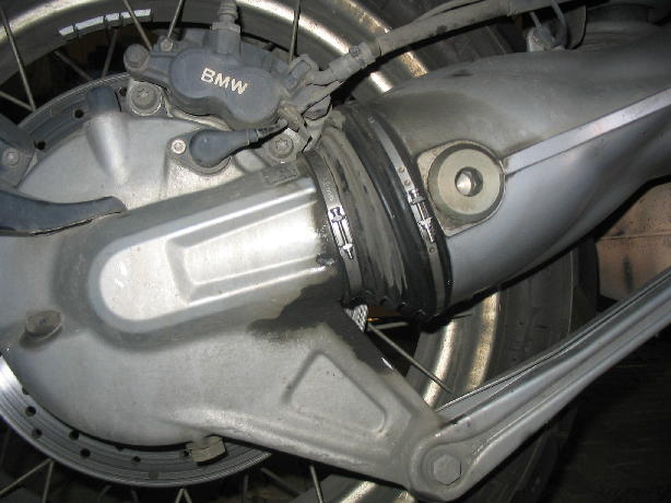

Hallo @ all,
gestern beim Moppedputzen habe ich am Kardan an diesem Kunststoff-Faltenbalg Öl entdeckt. Nachdem ich alles sauber und trocken hatte, hab ich ne kleine Runde gedreht (ca. 20 km). Danach war wieder ein Ölaustritt zu verzeichnen. Kann mir jemand sagen , wo das Öl herkommt und ob man das selbst reparieren kann, oder ist das was Grösseres?
Danke schon mal im vorraus.

Hallo Andreas,
das hört sich nicht gut an. :cool:
Da im Kardan normalerweise kein Öl ist, kann es nur von einem defekten Simmerring am Getriebeausgang oder Hinterachsgetriebe kommen. Kommts vom HAG, ist der Aufwand nicht schlimm, kommts vom Getriebe, ist´s aufwändiger.
Selbst machen geht, wenn Du schrauberisch versiert bist.

Hallo Peter,
danke schon mal.
Dann werd ich morgen mal den Faltenbalg lösen. Dann müsste man ja schon sehen , wo die Brühe herkommt, ich hoffe ja nach Deiner Antwort, es kommt von hinten:D .

Hi
Alleine durch Lösen des Balges kannst Du wenig feststellen. Das Gelenk schleudert das Zeug ja fröhlich überall hin, also auch nach vorn. Somit ist die Beurteilung zumindest schwierig.

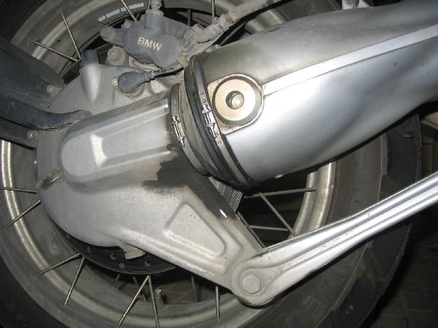

Hallo, Hallo
habe interessiert diese Geschichte verfolgt, bei mir ist schon seit langem etwas Geschmiere im allgemeinen Dreck zu sehen gewesen. Jetzt schien es mir mehr zu werden (habe gut 30 T km drauf), also bei Gelegenheit beim Händler mal nachgefragt, denn die 30 Tausender-Inspektion war ja noch nicht lange her. Die haben flugs mal den Faltenbalg gelöst, geprüft (innen optisch alles trocken), Getriebeölstand geprüft, neue Schraub-Spannbänder verbaut, Rechnung über 33,83 EUR lächelnd überreicht.....
Zahlen schafft Frieden, ich soll mir keine Sorgen machen, tue ich dann auch nicht!

Hallo Andy,
nein vergoldet sind die nicht, könnte ´ne Art Edelstahl sein. Im Gegensatz zu den Original-BMW-Plastik-Kabelbinder-Dingern, die zur Demontage einfach weggeknipst werden müssen, kann man die neuen Spannbänder ohne Verlust runter- und wieder rauf-basteln (wenn man des öfteren jetzt mal nachschauen möchte).
Mir ging es bei der ganzen Aktion hauptsächlich um eine fundierte Diagnose, da ich auf der demnächst anstehenden längeren Tour nicht plötzlich im Ausland liegenbleiben möchte.
Diese Kardan-Faltenbalg Abteilung ist wohl auch nicht unbedingt Gegenstand der 30 T Inspektion (Wartung), ich habe also gezahlt.
Die Öl-Schmiere müsste bei der Wartung schon ansatzweise zu sehen gewesen sein, ist aber nicht weiter aufgefallen, ich habe jetzt ein Auge drauf.
Eigentlich wollte ich ein Foto von der Schmiererei mal beifügen, aber ich weiß nicht, wie ich es vom Computer in diese Antwortleiste reinkriege (Pixelmäßig verkleinert hatte ich es schon, aber bei der Skript-Eingabeaufforderung soll eine URL des Bildes eingegeben werden.... das ist mir zu hoch).

ich versuche noch mal ´nen Foto (am vorderen Teil ist der Dreck zu "Testzwecken" abgewischt) von der Schmiergeschichte am Kardan mit anzuhängen, damit wir wissen, wovon wir hier sprechen, denn allgemeiner Dreck oder Öl, das ist hier die Frage.
