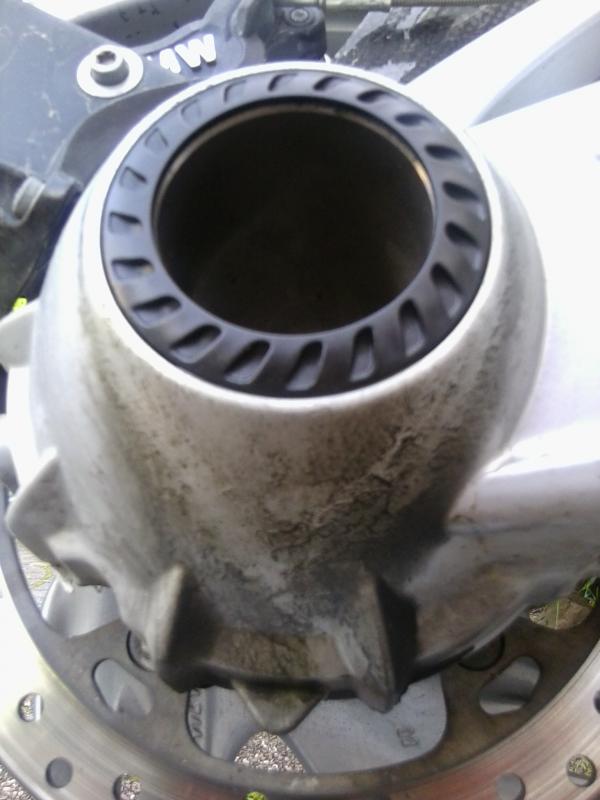

an meiner GS tritt an der Hinterachse/Kardan Öl aus. Ich denke es kommt aus dem Bereich des schwarzen Ringes (Lager?) und dem Metallteil. Kann mir jemand sagen, was da kaputt sein könnte?

Der Simmerring. Gibt's kiloweise Beiträge zu. Standardfehler beim BMW-Kardan. Tritt gerne zwischen 30.000 und 45.000 km auf. Kostet glaubich um die 50 Okken oder Garantie, 's gibt hier auch irgendwo ne Anleitung zum selber machen.

Vielen Dank für die schnelle Antwort. Meine hat jetzt 62 Tsd.km, da hab ich ja noch mal Glück gehabt.
Jürgen
Baumbart
Bist Du Erstbesitzer? Sonst könnte man vermuten dass das bei 30.000 schon mal gemacht wurde und jetzt wieder auftritt.

also, ich bin Zweitbesitzer. Habe das Mopped vor 2 !/2 Jahren mit 26000 km gekauft. Der Vorbesitzer war sehr ordentlich und hat mir alle Rechnungen mitgegeben (sogar Kaufvertrag). Gewechselt wurde der Simmering bis dahin aber auch nicht.
Muss mich jetzt mal schlau machen, ob man das auch selber machen kann.

So, war beim Schrauber meines Vertrauens. Wellendichtring wurde ausgetauscht. Halbe Stunde Arbeit. Kostenpunkt 53,90 Euro.
