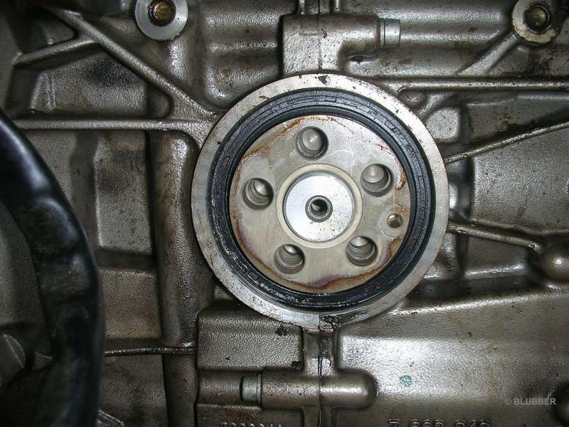

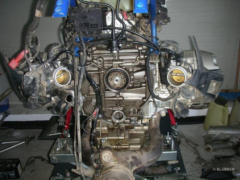

Das hatten wir in Rumänien auch schau dir das mal an http://www.gs-forum.eu/showthread.php?t=20760&page=8
Arbeitszeit 5h und 10 EUR für den Wellendichtring..
In Rumänien alles für 300 EUR in Teuerland bestimmt das doppelte!!
