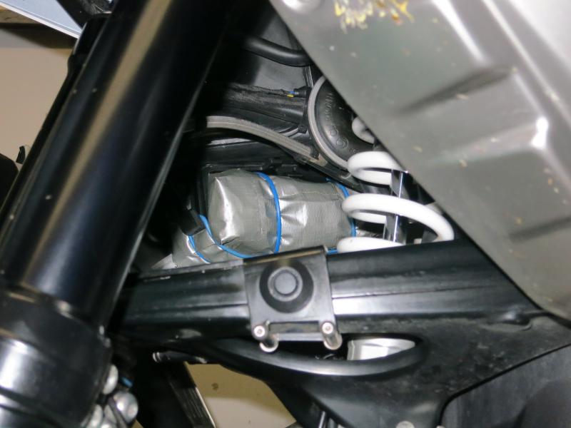

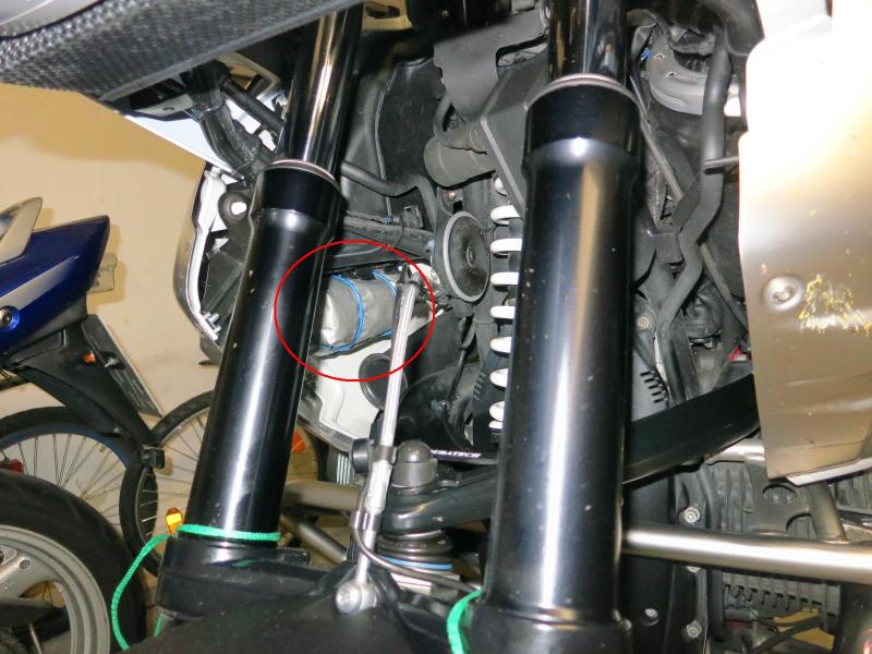

nun.... ich hab nur mein Reifenflickzeug hier wasserdicht untergebracht.
Das braucht man i.d.R. wirklich echt selten.
Ne kleine Ölflasche geht da sicher auch.... ein bißchen nachdenken....dannn funzt das auch :cool:

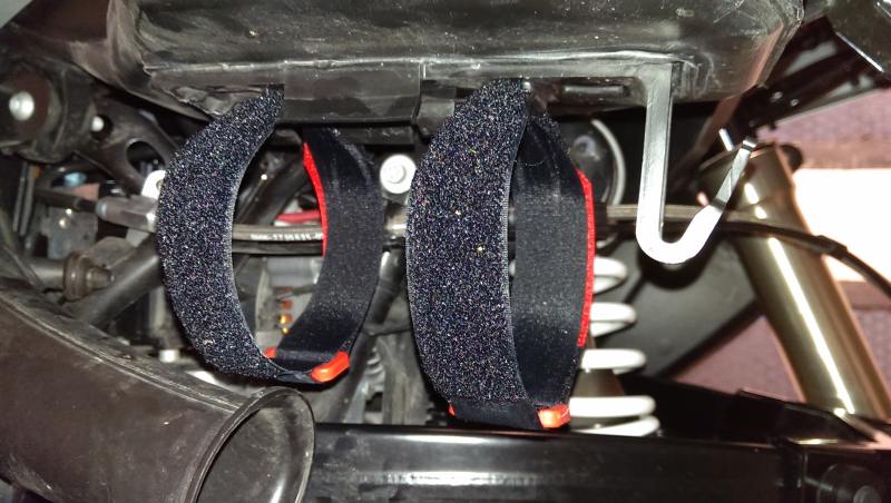

Projekt Ölflasche beendet
Hi GSler,

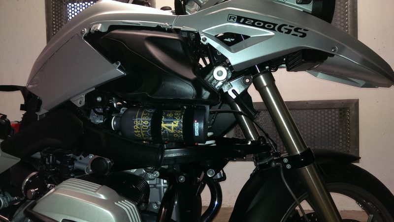

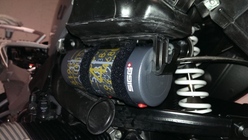

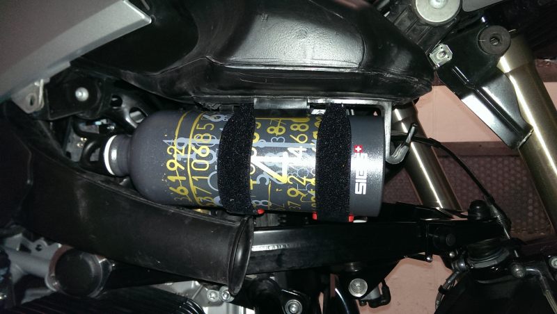

ich hab mein "Ölflaschenproblem" gelöst. Hab mir ne 1-Liter-Sigg-Flasche gekauft, dort mein Öl reingefüllt und sie dann mit Klettkabelbindern (360 mm x 25 mm) unter die rechte Seitenverkleidung gehängt. So hab ich dann im Urlaub schnell erreichbar (Seitenverkleidung muss nicht abmontiert werden) 1 Liter Öl zum Nachfüllen dabei.
Zur Verdeutlichung hier ein paar Bilder. Vielleicht kann ich den ein oder anderen ja inspirieren ...
Den hinteren Teil der Halterung für den Aktivkohle- bzw. Benzinfilter (wird dort im US-Modell eingebaut) hab ich abgezwickt. Den vorderen Teil nicht, um so eine Arretierung der Flasche zu erreichen.
Grüßle

Schöne Lösung. :thumbup:
Ich habe das bei mir recht ähnlich gelöst, lediglich mit einer 250ml Flasche. Die passt auch ohne eine Nachbearbeitung der Halterung.

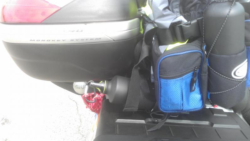

Meine Lösung war etwas unorthodoxer (die Linke, waagrecht liegende) und mit 750 ml befüllt. Ich habe aber alles wieder zurückgebracht.IMAG1028.jpg
Gast 7673
Bei einer Trinkflasche als Ölflasche wär ich seeeehr vorsichtig.
Beispielsweise hat man die mal aus dem Versteck geholt, stellt sie nochmal eben ab um etwas anderes zu erledigen und der Kumpel (oder Sozia) hat Durst...
Lecker Lecker !!
Jedenfalls sicher gut gegen Verstopfung...:coo8ol:
Werkzeug was man nicht häufig braucht, ist da allerdings sehr gut verstaut !!
Theo.Turnschuh
Theo.Turnschuh
Joined
Jun 24, 2012
Messages
1,676
BMW R 1200 GS
Ich habe meine "Nichttrink-Öl-Flasche" auf der Einbuchtung in der Mitte mit grauem Tape umwickelt und dann mit Edding beschriftet. Befestigt war sie in einem Flschenhalter aus dem Fahrradshop. Damit sie nicht abstürzt war sie mit einem Textilgurt um den Körper und einer "Reissleine" am Deckel befestigt.
Aber ja, ich kann Deine Bedenken verstehen. Ich hatte aber auch keinen Bock, das Dreifache für eine Brennstoffflasche auszugeben.

Ihr müsst Euch Theos Bild noch etwas genauer ansehen:
der rüstet sich mit diversen Behälterchen:
- da sieht man die senkrecht stehende Trinkflasche, die
er mit einer (auf dem Bild nicht sichtbaren) Saugleitung
ausgestattet hatte, damit er laufend nuckeln konnte, :-)
- dann hatte er noch eine kleine rote Flasche für Reservesprit
in Position der linken Sozius-Fußraste angeschnallt,
sah sehr patent aus.
Wir waren ja auch nur in Rumänien, da war das Problem des
Diebstahls solch offen liegender Behältnisse ohnehin nicht von
großer Bedeutung, :-)
(tagsüber in freier Natur, nachts waren unser Kühe unter
Verschluss beim Gastwirt)
