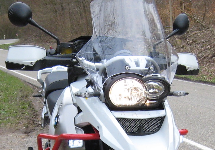

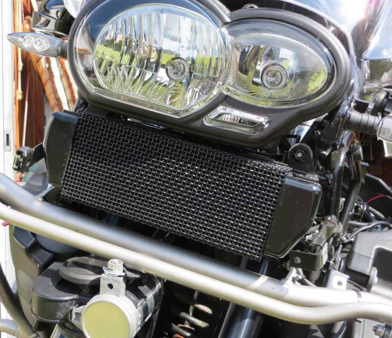

es ist nur ein gaaaanz wenig Eigennutz wenn ich euch und dem Forum zeige was ich mir hab einfallen lassen zu dem Thema .
Aus V4A habe ich diesen hochfesten Stahl geformt und alsdann mit lösungsmittelfestem Kunststoff hitzeunempfindlich beschichten lassen ... befestigt wird das alles ohne irgendwas - nur die formstabile Eigenklemmung ohne Zusatzmaterial hält mein Werk . Anbei mal 2 Bilder um dies zu verdeutlichen . Da ich auch sonst Bastler bin , biete ich meine Kreation auch gerne Interessierten und anerkennenden Forumsfreunden an ...
wer sich per PN an mich wendet kann durchaus auch in den Besitz solcher Schutzeinheiten kommen . Hier meine Pics ...IMG_0844.jpgIMG_0327.jpg....an einer 2011 er Adventure - er passt genausogut an die GS und sogar an einer 1150 er wurde er schon gesteckt . ab Bj 2005 sollte nix ein Problem darstellen ... wobei sich jeder der seinen Oelkühler ernsthaft sauberhält ein Bild davon machen kann wie es sich mit dem Schutz putzt - safe , sauber , sicher ... mit dem Pinsel ran und sauber isss ...
Grüße von Frank ... auf Reaktionen gespannt ...

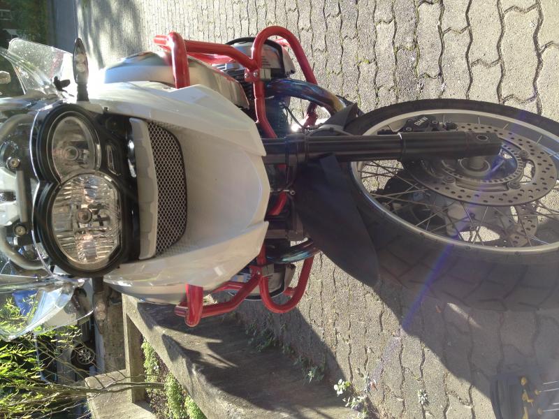

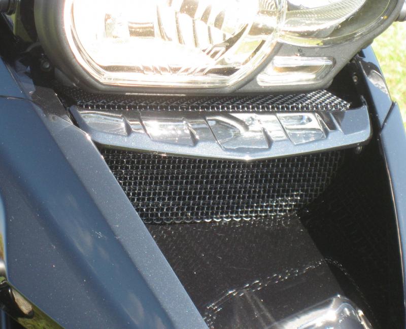

Ich hab mir auch einen selber gebaut damit die dicken Viehcher nicht drinne hängen bleiben...........
(Warum sind die Bilder nicht so wie ich sie einstelle)
Also bei den jetzigen Temperturen hab ich keine thermischen Probleme, Tempertur ist immer im Normalbereich.
