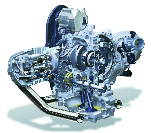

Öl im Abgas bedeutet Öl im Verbrennungsraum. Soweit sind wir uns einig. Kann aber nicht von den Ventilen kommen, da Ein- und Auslaß im Zylinderkopf geschlossenes System. Schaftabdichtungen ist grundsätzlich möglich aber nicht bei der Laufleistung und m. E. konstruktionsbedingt beim Boxer nicht möglich. Öl unterliegt auch der Schwerkraft und fließt von den Ventilen weg. Oder wieviel Öl ist denn drin?
Defkte Ölabstreifringe scheinen wegen der Laufleistung auch aus. Außerdem würde das deutliche Ölverbräuche nach sich ziehen und auch während des Fahrbetriebs qualmen (Schiebebetrieb). Außerdem ist das unabhängig vom Seitenständer.
Meiner Meinung nach kommt das von der Kurvelwellenseite her. Öl steht in den Zylinderwänden bei Schräglage an den Zylinderwänden unterhalb des Kolbens. Da ich allerdings keine Konstruktionszeichnung vom Motor habe kann ich nicht beurteilen, ob das Öl in der Wanne da überhaupt reinfließen kann (es muß genügend Öl im Motor sein, um überhaupt an den Zylinderbereich zu kommen).

Öl aus dem Sumpf der im Zylinderbahn läuft bei auf dem Seitenständer geparktem Bike ?
Dann hätten alle GS-se wohl dieses Problem.
Stelle dich mal vor wie weit der Motor gekippt werden muss bevor das passiert !
Dazu musste die GS fast auf ihre Seite liegen.

Ja sicher, deswegen hatte ich das ja auch zunächst mal in Frage gestellt. Und nach den Schnittbildern zu urteilen nicht denkbar. Dann halt Öl von der stink normalen Schmierung, das sich dann eben an der tiefsten Stelle an der unteren Kolbenwand sammelt. Wie das dann allerdings anschließend in den Brennraum kommt ????
