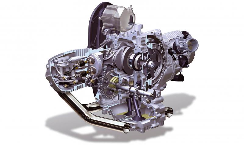

Hallo!
Schau dir mal dieses Bild an und dann frag dich selber, wie schräg das Motorrad wohl stehen muss, damit du Öl am Einfüllstutzen sehen kannst um es dann abzusaugen!
Gruß,
vacca

Hallo!
Gruß,
vacca
da sieht man auch Wieviel Platz da ist für ein "zu viel" an Öl . Wir sprachen hier ja nicht von 1Liter sondern 0,1Liter zu viel, also brauch er auch nix "absaugen" :cool:

vacca
vacca
Joined
May 25, 2008
Messages
267
Location
Metropole Ruhr
R 1200 GSA, R 100 R mystic
Leider täuscht die Darstellung durch ihre Perspektive und den geringen Ölstand.
Das Öl steht sicher bis zur Unterkante des Kettenrades für den Nockenwellenantrieb. Aber da ist trotzdem noch viel Luft.
Aber der Fragesteller weiß ja gar nicht wieviel Öl tatsächlich drin ist im Motor.
