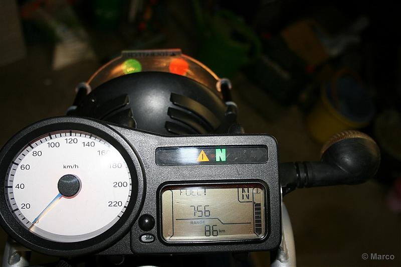

Peter wieviele Balken sind das auf meinem Foto?

Blubber,
6, Sex,
peter
Also ich bin lange zur Schule gegangen und müsste eigentlich doch bis 10 zählen können.. :D:D:D:D
Ich sage es sind 7 ausser ihr zählt den untersten anders geformten Balken nicht mit!!!

he Blubber,
Der untere Balken ist der nicht sofort da??
Ok, beim Querpfeil ist auf jeden Fall Ende.

he Blubber,
hast du eigendlich das groooooße Foto von mir auch auf dem Bildschirm?
Ja habe ein grooooses Bild auf meinem Schirm :):)
Also der untere anderes geformte Balken ist bei mir nicht sofort da!
Dann ist ja alles in Butter :):):) Bin bis jetzt noch nie höher als 5 Balken gekommen (nach deiner zählung)
Das Bild von mir mit 7 (6) Balken habe ich getestet mit ausgebautem Fühler und einer Heissluftdusche..
Da bin ich jetzt beruhigt und kann wieder ruhig schlafen!
Und Rumänien steht nix mehr ihm Wege
Danke Peter für deine Mühe!! :):):)
