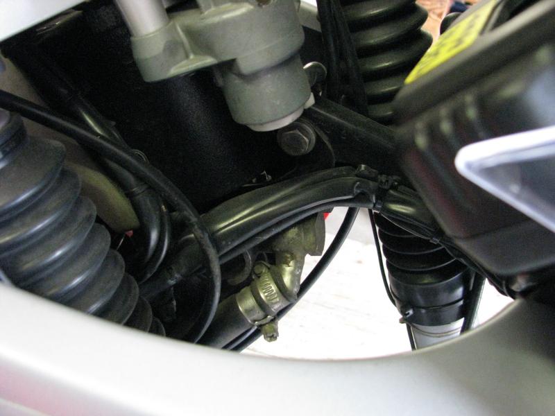

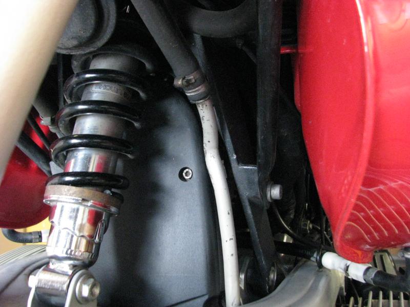

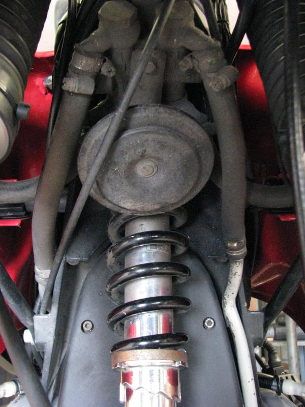

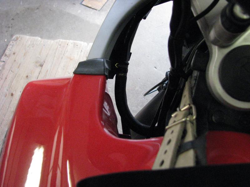

Hallo Andreas!
Du brauchst; 1x Östat+Halter 4xdie dazu gehörigen Hohlschrauben+Dichtringe8x das ganze vom:),Teile vom Hydrauliker 4x Ringanschlüsse 16mm:confused:(messen) abgewinkelt 45°,vom Zubehördealer 1m benzinschlauch innendurchm. 12mm ,16 stk Schlauchschellen passend(messen).Ganz wichtig: Mut und Entschlossenheit,zwei rechte Hände:D
PS: funzt bei mir schon seit mehr als 9Jahre
Gruß Rainer
