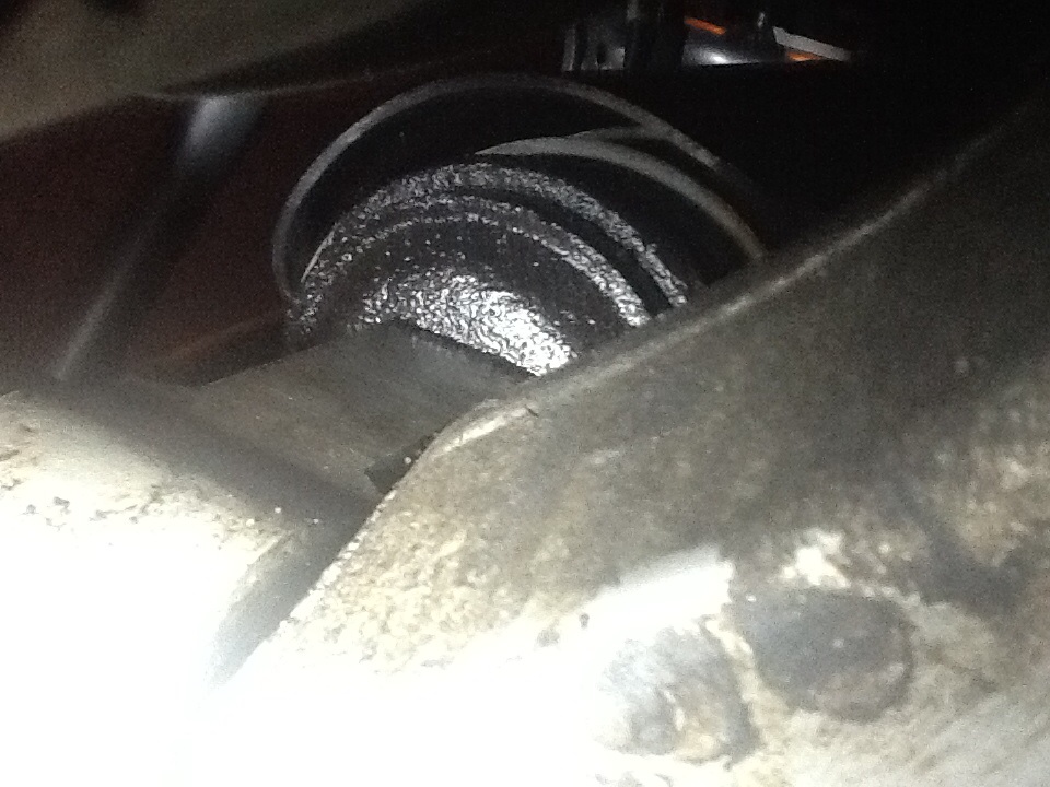

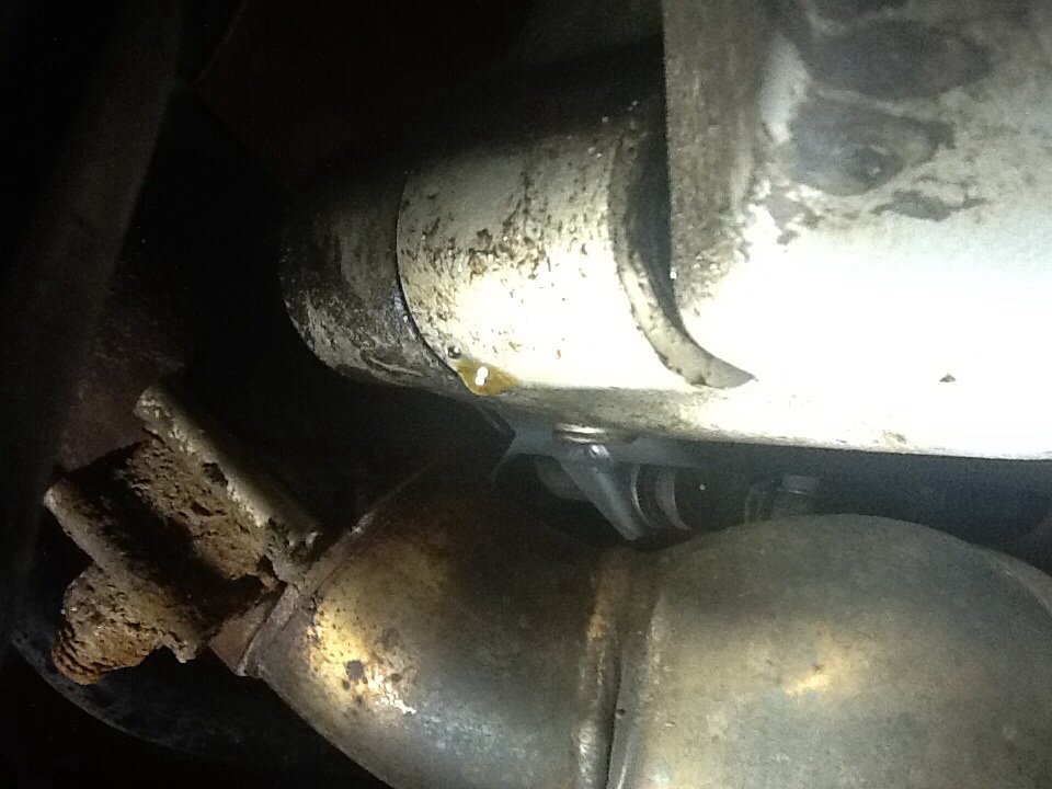

image.jpgimage.jpghallo zusammen ....
wollte nur nen ölwechsel machen und hab da nen dicken tropfen öl endeckt. ... der dämpfer selber ist unten auch ziehmlich eingesaut. ... hat einer eine idee was kaputt ist? .... .... .... hab den dämpfer gerade schonmal ausgebaut ... ... ....
hab ne 1200 gs modell 2008 mit 50 000 km

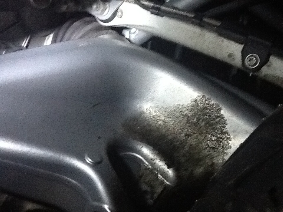

Mal etwas quer gedacht, wenn der Dämpfer nur im unteren Bereich verölt ist, könnte das Öl vielleicht auch vom Getriebeausgang kommen, kleckert am Faltenbalg runter zur Schwinge, läuft runter zum tiefsten Punkt, das wäre dann am unteren Ende des Dämpfers, wie sieht der obere Bereich des Dämpfer aus, Kolbenstange/Dämpfergehäuse, bei Undichtigkeit sollte dort auch Öl sein.
hari

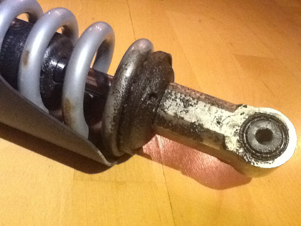

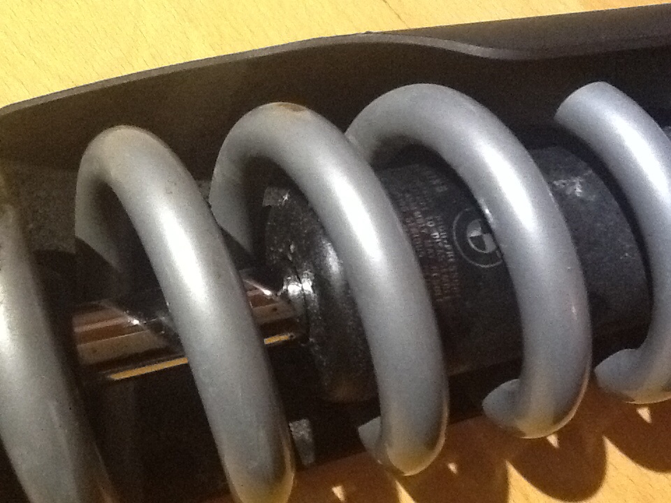

image.jpgimage.jpgich kenn mich leider echt nicht aus ... aber stange und gehäuse sind schon deutlich eingesaut ...

image.jpgso nochmal draußen gewesen und geschaut .... faltenbalg is trocken ... ok hatte die maschine grob erst gewaschen, was den dreck / öldreck nur auf der rechten ßeite erklärt da ich da mitn schwamm nicht dran gekommen bin.

Ok, die Bilder sind auf jeden Fall eindeutig, Dämpfer sauer, mein Tip würde auch in Richtung Umrüstdämpfer gehen, ich hab meine auf Öhlins umgebaut, du erkennst die GS nicht wieder, wobei die Anschaffung natürlich ein Faktor ist, aber bereut habe ich es nie.
hari
