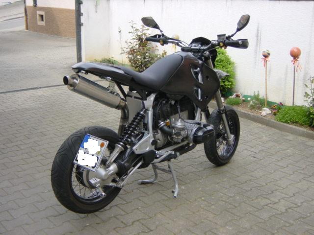

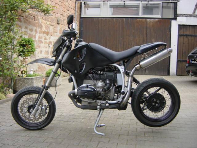

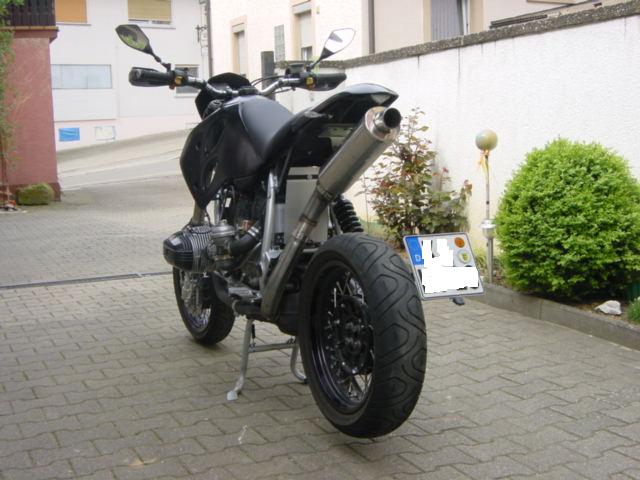

Bilder vom Umbau
Hallo zusammen!
auf Wunsch von einigen Mitgliedern hab ich mal ein Paar Bilder meines Umbaus eingestellt!
Es handelt sich um ne 100GS Bj 91 mit KTM Gabel, KTM Tank, geändertem KTM Heckrahmen, gekürzte KTM Sitzbank, Behr Felgen usw. usw......
MfG Tobias

Hi Tobias,
ich schreib es ungern....aber in meinen Augen ist das ein furchtbares Vehikel....völlig unharmonisch....aber wahrscheinlich bin ich zu alt geworden um das zu verstehen....kann dir auch schnubbe sein,
Dir muss es gefallen, Dir ganz allein!
Willy
PS. Respekt vor der Umbauarbeit fehlt mir aber nicht...

Problemlos ist das nur bis EZ 1ß88, deswegen habe ich mir extra einen so alten Rahmen gekauft und werde mein Mopped im nächsten Winter umbauen.
Aber was sollen die offenen Luftfilter ausser Krach!
Zudem wo stellst Du dann Deine Füße hin wenn dort dann Deine neuen Luftfilter sind;)
Mach wie ich einen alten RS Luftfilterkasten drauf, eventuell noch mit K+N Filter.
Das sieht dann gut aus und fällt auch kaum auf.
Und Krach macht das auch:D
Gruß Georg
Mir gefällt das Mopped sehr gut bis auf den Auspuff unter der Sitzbank ind dem Nummernschild im Harley Stile.
Damit würdest Du hier nicht lange rumfahren

Mir gings bei den Offenen Luftfiltern nicht um den Sound oder den Look. Ich hätte den Platz den ich durch das Entfernen des Luftfilters gewonnen hätte, für die riesengrosse Batterie brauchen können! durch den Umbau hatte ich keinen platz mehr für dieses riesige Teil! hab dann einfach ne halb so grosse mit 19Ah hinter dem Luftfilter verbaut! Die ist vollkommen ausreichend!!
zum Nummernschild: ist wirklich geschmackssache! was meinst du mit: ich würd bei euch nicht lang so rumfahrn? Ist alles eingetragen! :D

Aber in einer Polizeikontrolle fehlen Dir eben so Kleinigkeiten wie ausreichend Radabdeckeung ( 15 Zentimeter ab Radmitte ), Verletzungsgefahr am Nummernschild...:eek:

Das mit den 15 cm ab Radmitte war nie irgendwo in der StVZO aufgeführt. Das war lediglich eine Richtlinie, an der sich allerdings viele TÜV-Prüfer lange Zeit orientiert haben. Sowohl nach altem Recht als auch nach dem neuen EU-Recht gilt lediglich, daß ein "ausreichender Spritzschutz bzw. ausreichende Radabdeckung" vorhanden sein muss (ohne irgendwelche Maßangaben!). Und das ist Auslegungssache... ;) Wenn der TÜV-Prüfer mit dem Umbau einverstanden ist, steht einem Eintrag nichts im Weg.
Gruß, Hartmut

jein...;). Die Betriebserlaubnis wurde mit dem Spritzschutz erteilt. Wahrscheinlich ist auch der Rückstrahler daran montiert.
Genaugenommen müsstest du das dann umbauen (kürzen, Rückstrahler anders montieren) und eintragen lassen. Ich habe bei fast all meinen bisherigen Motorrädern immer den Spritzschutz gekürzt oder komplett entfernt und einen anderen, kürzeren mit Rückstrahler angebaut (ohne Eintragung) und damit nie Probleme bei Kontrollen gehabt. Wenn ich noch an das grausige Original-Teil der DR Big denke...:eek: Das ging ja fast bis zum Boden.
Wichtig ist eben, den Rückstrahler nicht zu vergessen (es sei denn, er ist wie bei der GS im Original-Rücklicht integriert), und das Ganze nicht zu übertreiben, denn darauf reagiert sowohl die Polizei als auch der TÜV recht gereizt.;)
Gruß, Hartmut
